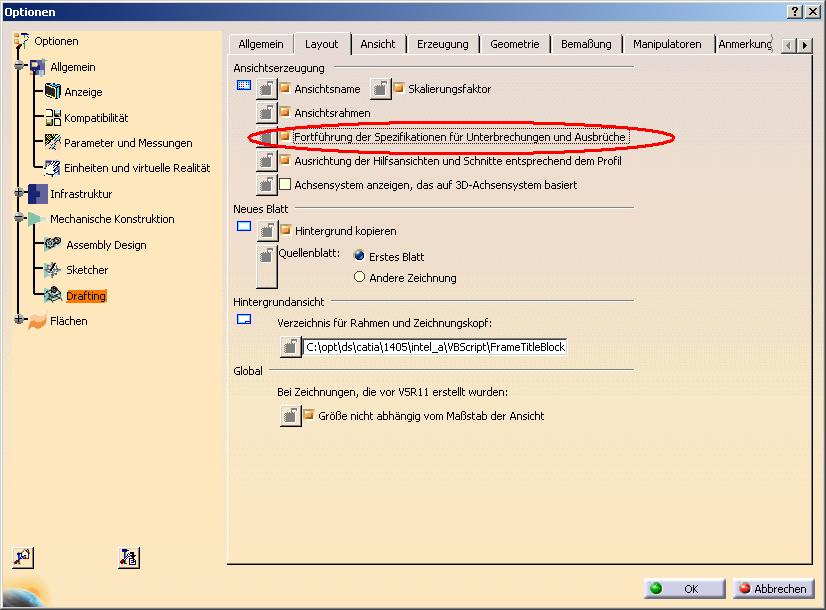

ich komme hier bei einem Problem nicht weiter und hoffe mir kann jemand helfen:
Gibt es eine Möglichkeit eine Unterbrechung aus der Vorderansicht bei der Erstellung der Drausicht zu Übernehmen? Oder gibt es eine andere Möglichkeit eine Unterbrechung zu erstellen, so dass die beiden Ansichten die gleiche Größe haben?
Danke schonmal für Eure Hilfe im Voraus!!

Hallo aristo,
unter Tools/Optionen... (wo sonst auch)
Siehe Anhang
Stefan R.

Danke für die schnelle Hilfe!!
