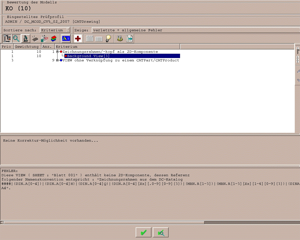

Einen wunderschönen guten Morgen allerseits,
ich habe ein kleines DC Q-Checker Problem und ev. könnt ihr mir weiterhelfen!!!
Ich habe ne Zeichnung die an DC geschickt werden soll! Habe alle Views isoliert, das DC-Schriftfeld aus dem DC Catalog ingefügt und übers DC-Masterdata Tools ausgefüllt!
Wenn ich nun den Q-Checker start kommt folgenden Fehler (KO-Kriterium!!!!)
-> Zeichnungsrahmen / -kopf als 2D-Komponente..... (siehe angehängtes Bild!)
Wer kann mir mal auf die schnelle sagen was ich falsch mach oder hat einer nen vorschlag was ich falsch machen könnte!?!

Hallo denyo,
ich kenne die DC-Umgebung nicht und weiß daher nicht, ob Zeichnungsrahmen und Schriftfeld als 2D_Komponente drin sein dürfen oder der Kram vielleicht sogar explodet sein müssen.
Hast du noch das Schriftfeld als Katalogteil drin? Dann solltest du die Verbindung zum Katalog aufbrechen.

Hy CEROG,
ich hab die verbindung schon aufgebrochen hat aber leider auch nicht gebracht! Hab also erst den link zum catalog dringelassen (ging nicht) anschließned hab ich das Schriftfeld eploded (ging auch nicht)....mir fällt einfach nichts mehr ein :-(

Hallo denyo,
das heißt, dein Schriftfeld sind einzelne Linien?
Wie hast du die Verbindung zum Katalog gelöst? mit Expose?

Hallo Denyo,
der DC-Schriftkopf behält seine Bindung zum Katalog. Meiner Meinung nach liegt Dein Problem auch eher im Zeichnungsrahmen. Ich nehme mal an, daß es sich um eine Kundenzeichnung für DC handelt. Wenn es so ist, wie heißt denn Dein Zeichnungsrahmen-Detail? Evtl. versuche mal, einen Plotrahmen aus dem Katalog Sonderrahmen auf die Zeichnung zu legen (in den Ursprung im Vordergrund). Dann sollte Dein Problem eigentlich behoben sein.

ok jungs ich habs geschafft! Lag wohl daran das ich nicht den richtigen (eine alte Version) Rahmen hergenommen habe!

bei DC müssen alle Rahmen und Tabellin im Background liegen.
Links dürfen bestehen bleiben.
