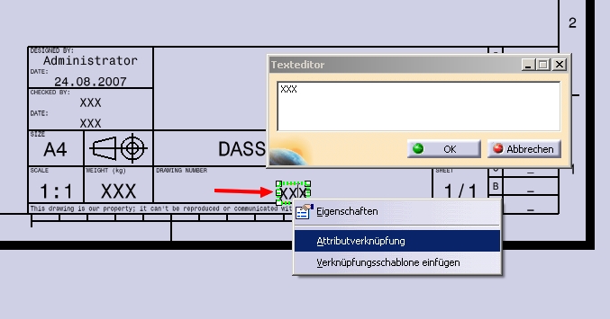

Hallo V5ler,
weiß jemand von euch ob/wie ich den partnamen des 3D-Modelles automatisch auf die 2D-Zeichnung bekommen kann? Bin für jeden Tipp dankbar!

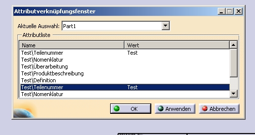

Hallo kristof86,
das geht mit einer Attributverknüpfung:
zuerst das Textfeld Doppelklicken -den Texteditor offenlassen und im eigentlichen Feld auf dem Drawing mit der RM Attributverknüpfung wählen. Dann in das Part wechseln und die Teilenummer anklicken. Nun im Attributverknüpfungsfenster den Parameter "Teilenummer" selektieren, die Teilenummer wird assoziativ in das Textfeld übernommen. Texteditor mit ok schließen.

Guten Morgen,
@Mörchen: erstmal besten Dank für die schnelle Antwort!
die Sache mit der Attributverknüpfung hat soweit auch gut funktioniert. Was ich jetzt eigentlich möchte ist, dass ich im Zeichnungsschriftfeld jetzt einen definierten Text habe in den kpl. automatisch die Partnummer eingetragen wird sobald die Zeichnung einen Link zum 3D hat. Ist soetwas möglich?
