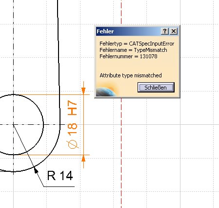

Hallo Catianer,
habe einen Durchmesser bemasst, Passung hinzugefügt, Oberflächenzeichen angefügt, Masslienie unterbrochen.
Als ich das Mass nochmals angeklickt habe ist die Unterbrechung weg und es kommt eine Fehlermeldung (s. Anhang). Nichts außergewöhnliches für Catia. Das dumme ist nur, wenn ich das Mass markiere (auch mit der RMT) kommt nur diese Fehlermeldung und sonst nichts. D.h. ich kann das Mass nicht mal mehr löschen!!!???
Catdua findet null Fehler. Suche in der Hilfe und hier im Forum hat nichts ergeben.
Jochen

kein anhnung was die fehlermedlung zu bedeuten hat hab ich echt noch nie gesehen! aber ev. kannst du das maß ja suchen (also entwerder search oder Strg+F) dort selektieren und dann löschen!!

Hallo Jochen,
mit der Suche wirst du wohl kein einzelnes Maß finden.
Für mich sieht die Fehlermeldung eher nach einem Problem in der Software aus.
Leider habe ich dazu keine Lösung. Sorry.

Hallo JochenM,
diese Fehlermeldung ist mir auch schon so oder so ähnlich untergekommen.Wenn ich mich recht erinnere, hatte sie aber entweder nicht die beschriebenen Auswirkungen oder war nach einen Neustart von CATIA, auch mit Speichern des "fehlerhaften" Zustandes, nicht mehr vorhanden.
Also, probiers doch mal so:
1. bei noch laufenden CATIA eine Kopie der Ausgangsdaten anlegen (z.B. im Datei-Manager)
2. aus CATIA heraus alle geänderten Daten speichern
3. CATIA beenden und neu starten
4. prüfen, ob der Fehler noch besteht
Wenn der Fehler immer noch existiert, dann mal die eigen CATSettings "weg-speichern" und CATIA danach im "fast jungfreulichen" Zustand starten und nochmals den vorherigen Fehler checken.

Hallo Jochen,
wenn ein Maß sich nicht löschen lässt, das wurde gerade vor kurzem diskutiert:
mit rechter Maustaste Ansichtsrahmen anklicken, "Auswahlmodus erzwingen", und versuchen das Maß zu löschen.
Vielleicht geht das ja noch. (Hat mir auch schon geholfen)
http://ww3.cad.de/foren/ubb/Forum134/HTML/001330.shtml

Danke Euch Allen für Eure Bemühungen,
Catia-Neustart und CATSettings löschen hat alles nichts gebracht. Ich habe letztlich die Ansicht gelöscht und neu erstellt. Sie war zum Glück nicht sehr umfangreich.
Ich vermute ein Bug. Werde die Daten mal an unseren Systemlieferanten weiterreichen, der soll sich kümmern.

Hallo Jochen,
bei solchen Fehlermeldungen hilft oft ein CATDUA. Lässt sich über File - Desk und rechte Maustaste auf die fehlerhafte Zeichnung starten. In dem Fenster selketierst du dann clean und startest den Prozess.
MfG Martin
