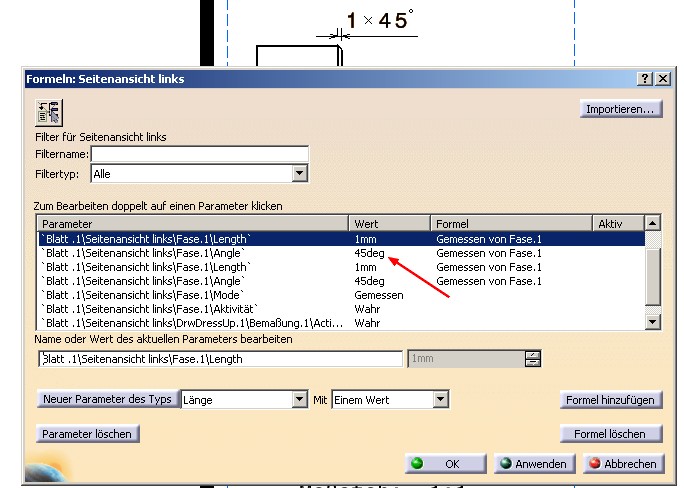

ich habe eine Fase bemasst, der Wert der Fasenbreite wird in den Eigenschaften angezeigt, warum nicht der Wert des Winkels????
Auch lässt sich der Winkelwert nicht mit VB6 abfragen????
Weiß jemand Rat????

hier der Screenshot. Ich möchte doch nur wissen, wie ich an den Winkelwert komme. Über
Eigenschaften geht es nicht und mit VB6 auch nicht ??

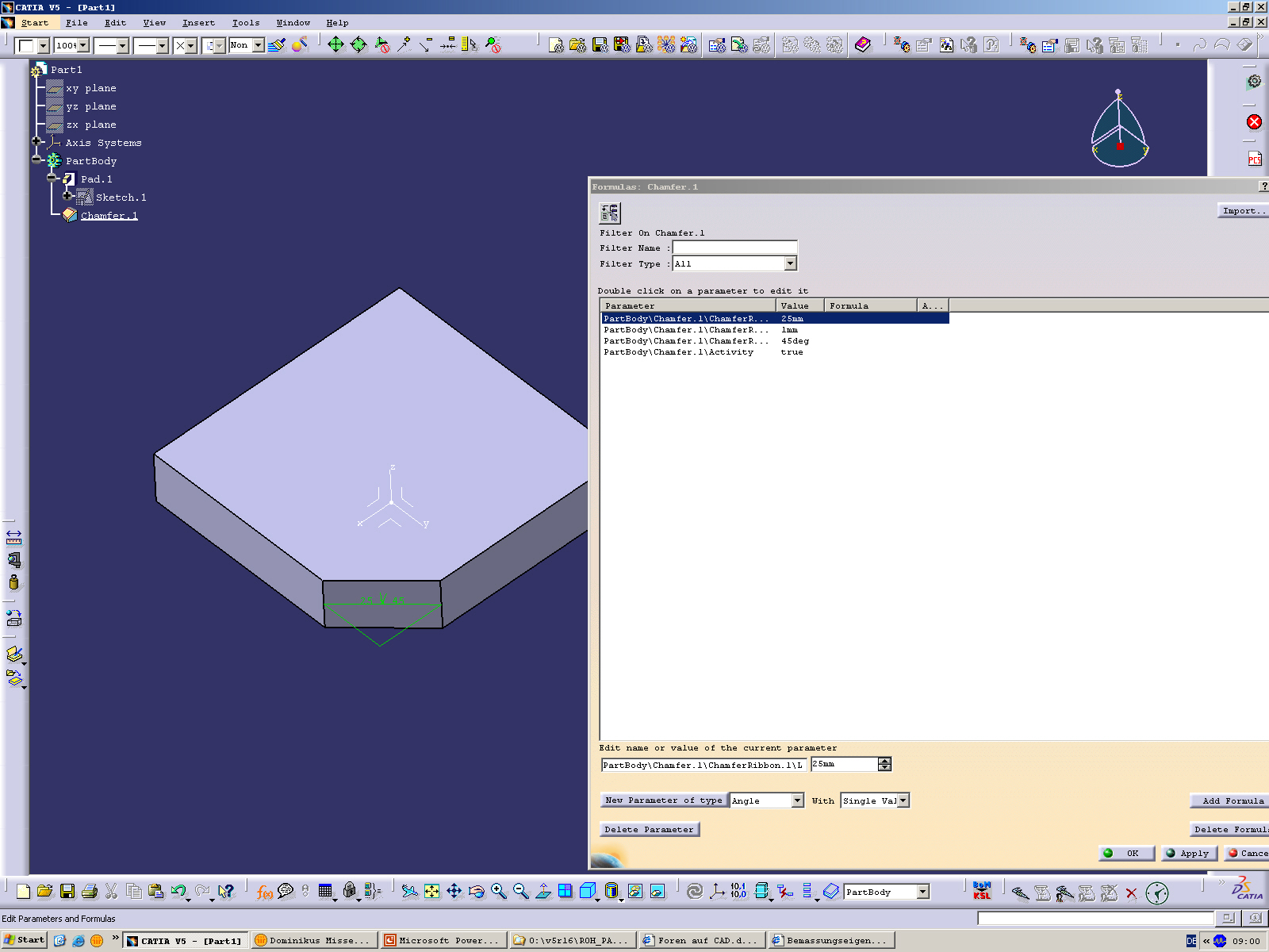

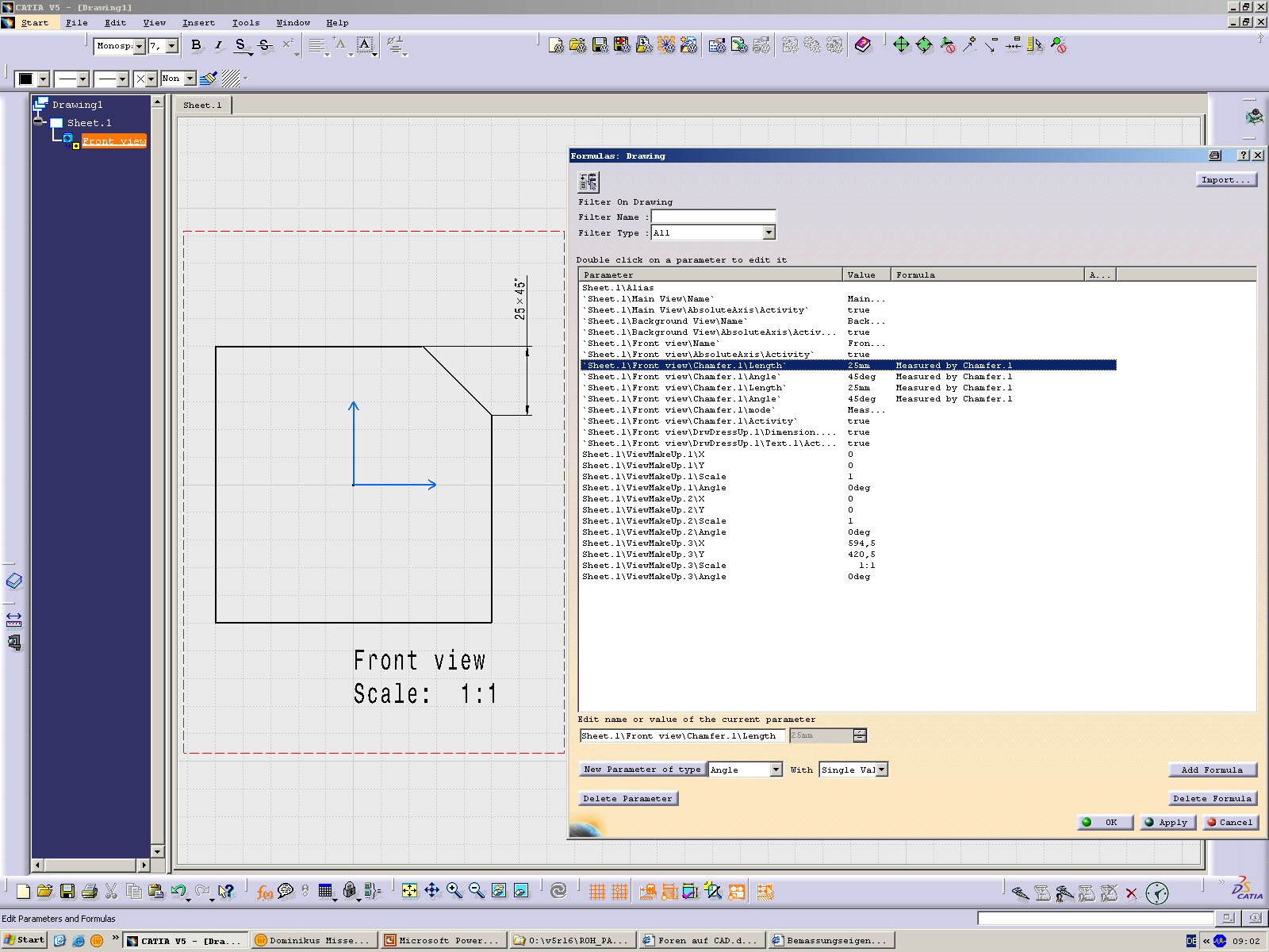

Du kommst nur über den Formeleditor an die Eigenschaften.
Dies ist im Part und im Drawing möglich.
Einfach, wie Mörchen schon beschrieben, den Formeleditor und die Fase anwählen.
In der Anlage noch 2 Bilder
