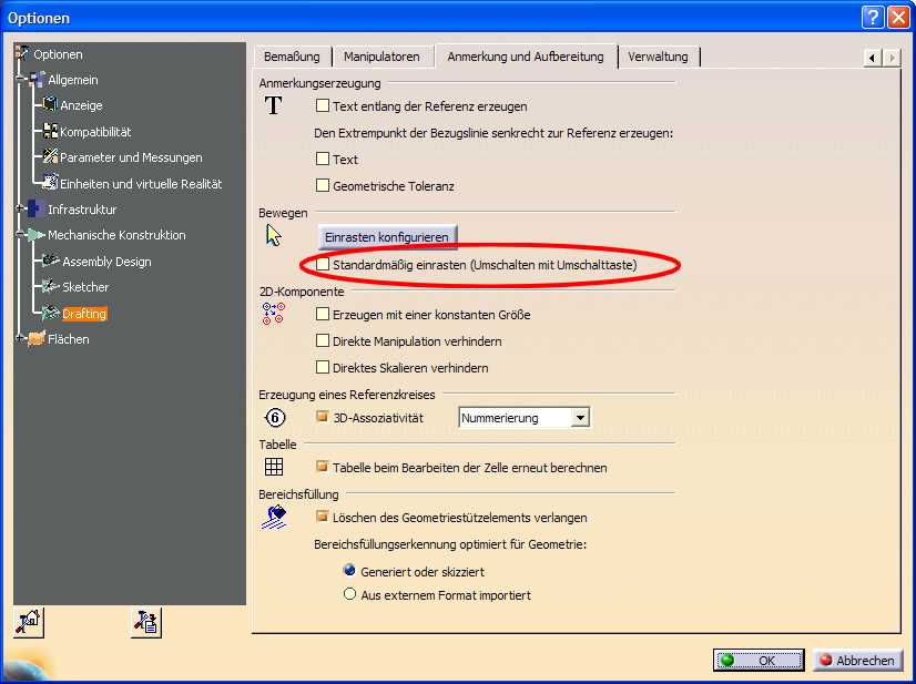

Moin!
Trotz ausgeblendetem Raster macht die Schrift immer rasterartige Sprünge.
Wie kan ich das ausschalten?

Hallo BrettiCAD,
da hilft die Shift-Taste.

Hallo BrettiCAD,
dies kann übrigens auch als "dauerhaft" eingestellt werden.
èber die Tools->Options->Mech.Konstruktion-> Drafting-> Anmerkung und Aufbereitung
Siehe Bild!
