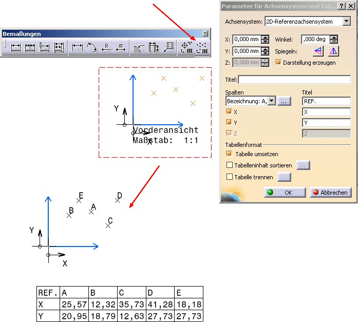

Moin Kollegen!
Wie kann ich eine automatische Tabelle mit den 3D-Koordinaten aller 3D-Punkte auf der Drawing erstellen?
Ein Tool dafür gibts doch , oder?

Hallo BrettiCAD,
Der Befehl heisst: Tabelle der Koordinatenbemaßung.
Zuerst die Punkte selektieren.

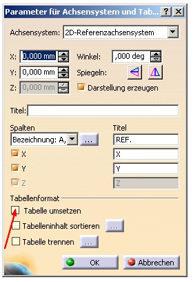

Hallo nochmal!
Nochmal ne Frage: wie kann ich die Tabelle von horizontaler Auflistung in vertikale Auflistung umstellen?
Im Voraus vielen Dank!

Hallo BrettiCAD,
nachträglich geht es glaubich nicht.
Während der Erstellung kannst Du "Tabelle umsetzen" wählen.

erstellt am: 27. Nov. 2008 19:45    Editieren oder löschen Sie diesen Beitrag!  <-- editieren / zitieren -->   Antwort mit Zitat in Fett Antwort mit kursivem Zitat    Unities abgeben: 1 Unity (wenig hilfreich, aber dennoch)2 Unities3 Unities4 Unities5 Unities6 Unities7 Unities8 Unities9 Unities10 Unities Nur für BrettiCAD 10 Unities + Antwort hilfreich
gibt es eine Möglichkeit ein 3D-Achsensystem auszuwählen, von dem aus das Tool die Punkte messen würde.
bgrittmann
Beiträge: 12211
CATIA V5R19
erstellt am: 27. Nov. 2008 22:36    Editieren oder löschen Sie diesen Beitrag!  <-- editieren / zitieren -->   Antwort mit Zitat in Fett Antwort mit kursivem Zitat    Unities abgeben: 1 Unity (wenig hilfreich, aber dennoch)2 Unities3 Unities4 Unities5 Unities6 Unities7 Unities8 Unities9 Unities10 Unities Nur für BrettiCAD 10 Unities + Antwort hilfreich
Ja, du kannst (wie im Bild von Mörchens Beitrag) das Referenzsystem bestimmen: entweder 2D oder ein 3D-Achsensystem aus dem Model
