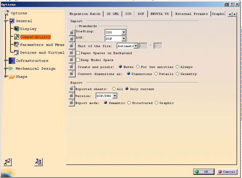

...vielleicht weiß jemand von Euch Bescheid ?! :
Beim Generieren von DXF- oder DWG-Files aus einer Drawing ist mir aufgefallen, daß deren Dateigröße unverhältnismäßig groß erscheint - gibt es hier irgendeine Möglichkeit, diese beim Erzeugen klein zu halten ?
Gruß, Paul E

Hallo Paul,
stehen deine Exportoptionen auf Struktur? Stell mal Semantik ein, dann wird´s kleiner.
Jochen

Hallo Jochen,
zunächst Danke für deinen Tip - ich habe es vorhin ausprobiert, hat aber leider nicht wirklich geklappt:
Gegenüber der Parametereinstellung "grafic" habe ich sowohl bei der Einstellung "semantic" wie auch bei "structure" eine Größen-Einsparung von lediglich ca. 1 % erreicht !!??
Gruß, Paul

probiere es mal mit den Einstellungen
CATDrawing: 2900KB
DXF: 2500KB
