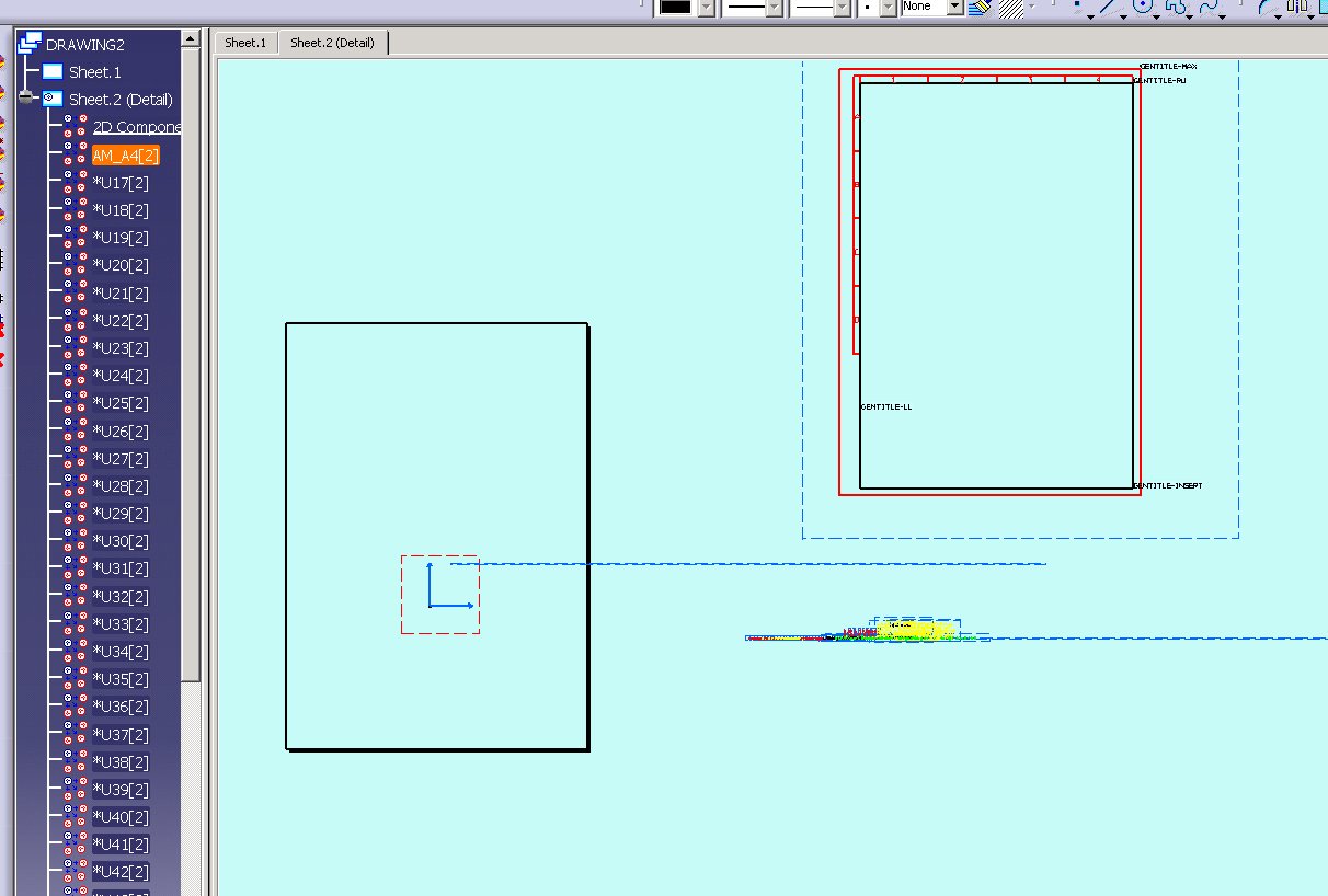

habe von einem Kunden Zeichungsrahmen als dwg, bzw. dxf Dateien bekommen.
Wie kann ich die nun in die V5 Drawing hinein bekommen?
Ich kenne es nur das ich schon fertige Catia Standardrahmen einlade oder z.B. VW Rahmen aus der Bibliothek hinzulade.
Muss ich nun für die neuen Rahmen eine Bibliothek erstellen?
Wenn ja: Wie?

Hallo Catja,
mache es so:
  • DWG-File einlesen --> CATIA zeigt Dir alles (hoffentlich) an
  • eine neue leere Drawing-Datei anlegen, in dieser ein Detail-Sheet erzeugen (also nicht das leere Blatt, sondern das Blatt mit dem Kringel drauf  benutzen)
  • auf diesem Detail-Sheet gibt es standardmaessig schon eine Detail-View. deren Koordinatensystem unten links in die Ecke schieben
  • Jetzt von deiner importierten DWG alle Elemente kopieren und in die Detail-View einfuegen
  • Die detail-View mit einem richtig guten Namen ausstatten (z.B. Zeichnungsrahmen_A2_Fa. XY), ebenso das Sheet (z.B. Details Firma XY)
  • Fuer jeden zeichnungsrahmen, jedes spezielle Detailelement usw. immer eine Detail-View erstellen (new View dafuer nutzen) und in dieser dann die geometrie erzeugen oder in diese hineinkopieren
  • Zum Schluss das Ganze zuerst als *CATDrawing und dann als *catalog speichern.
Die CATDrawing ist dein Master fuer alle Aenderungen und Ergaenzungen in deinem Catalog.
Der Catalog, den Du erstellt hast, ist genauso zu nutzen wie die Cataloge, die Du von VW bekommen hast - Du musst nur den richtigen Pfad angeben, wo dieser liegt, wenn Du ihn aufrufen willst.
Viel Erfolg dabei.

Hallo Catrin,
bin heute endlich mal dazu gekommen, das auszuprobieren.
Leider klappt es nicht so wirklich gut.
Kann das dxf öffnen, doch wenn ich dann alles in mein neues Detailsheet kopiere "verspringen" alle Elemente.
Habe mal zwei Bilder angehängt. vorher und nachher.
Hast du eine Idee was ich da falsch mache?

ich denke das du ein sehr viel besseres Ergebnis hast, wenn du im "Original" die ganzen Verweise auf die Details eliminierst. Denn dein ergebnis sieht wirklich nicht gut aus.

Hallo dieCatja,
wenn ich so Deine Bilder sehe, so denke ich, Du musst zuerst alle bestehenden 2D-Components (Details) in der "Main View" auflösen (mit "Detail explode") und dann die nun vorhandenen Einzelelemente (Linien, Texte, etc.) in eine Detail-View kopieren. Dann solltest Du ein Detail bekommen, welches den gesamten Rahmen samt Texten, Symbolen usw. enthält.

Hallo Zusammen,
vielen Dank für Eure Hilfe.
Habe das Problem jetzt mit Hilfe des Telefonsupports "unseres Catia-Systemhauses" in den Griff bekommen.
