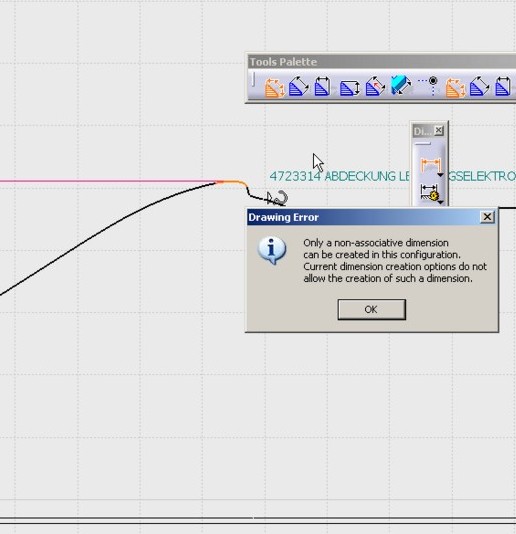

Hallo Forum,
bei der Zeichnung einer Abdeckung, wo nur Hauptmaße angegeben werden, tritt nach einem update der Ansicht beim neu erstellen von Maßen die angehängte Fehlermeldung auf.
Neu zuordnen der vorhandenen (pinken) Maße funktioniert ohne Probleme.
Hat jemand eine Erklärung dafür?
Danke im voraus

Hall kleinHugo,
Frage: sehe ich das richtig, dass an dieser Stelle zwei Radien tangential ineinander laufen? Wenn ja, dann hat man uns gesagt, dass CATIA an solchen Stellen immer wieder Probleme hat assoziativ zu bemaßen. Soll aber vor V6 behoben sein
