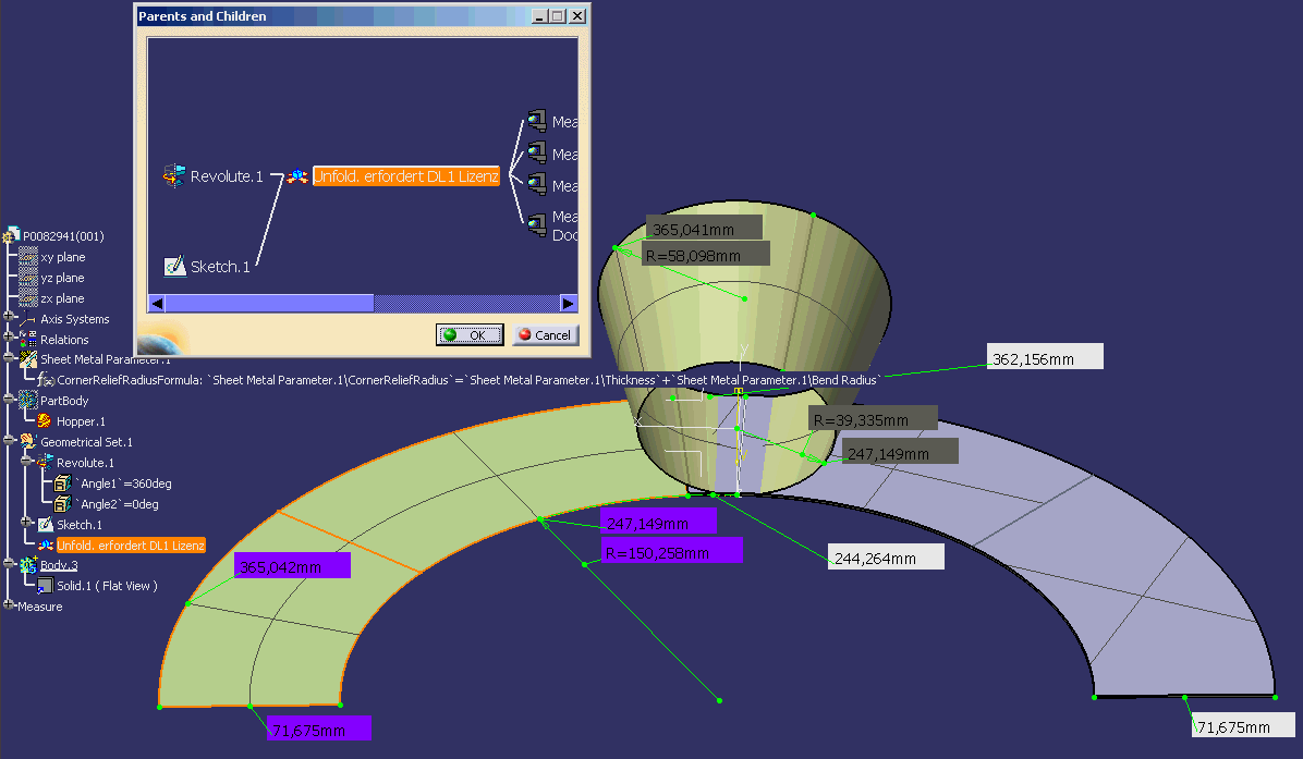

erstellt am: 24. Jul. 2007 15:20    Editieren oder löschen Sie diesen Beitrag!  <-- editieren / zitieren -->   Antwort mit Zitat in Fett Antwort mit kursivem Zitat    Unities abgeben: 1 Unity (wenig hilfreich, aber dennoch)2 Unities3 Unities4 Unities5 Unities6 Unities7 Unities8 Unities9 Unities10 Unities Nur für Imperator87 10 Unities + Antwort hilfreich
Original erstellt von JochenM:
Hallo Marc,
Du hast Deine Teile offensichtlich im Part Design erstellt. Um ein Blech im Drafting abwickeln zu können, muss es im Generativ Sheetmetal Design erstellt sein.
Es muss dort nicht erstellt werden.
Du musst nur das GsD öffnen, -> erkennen-> vollständige erkennung und dann ghets. Zur besseren verständlichkeit hab ich dir 2 shots dazugestellt.
Grüse Susanne
