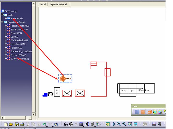

ich möchte aus einem Detailblatt eine View in einen Zeichnungsblat einfügen. Hatjemand eine Idee wie das Funktioniert?
Danke und Gruß
Anbei noch eine Bild von meinem Problem zum besseren Verständnis.

Du machst den View oder Schnitt aktiv und dann über instantiate 2D component (habe nur englische Umgebung).
Musst Du dann noch positionieren. Über Doppelklick kommst Du wieder ins Detail.

Edit: Es sieht so aus, als wenn das V4-Details sind. Kann das jetzt damit nicht selber ausprobieren.

Hallo Froggy,
danke hat geklapt.
