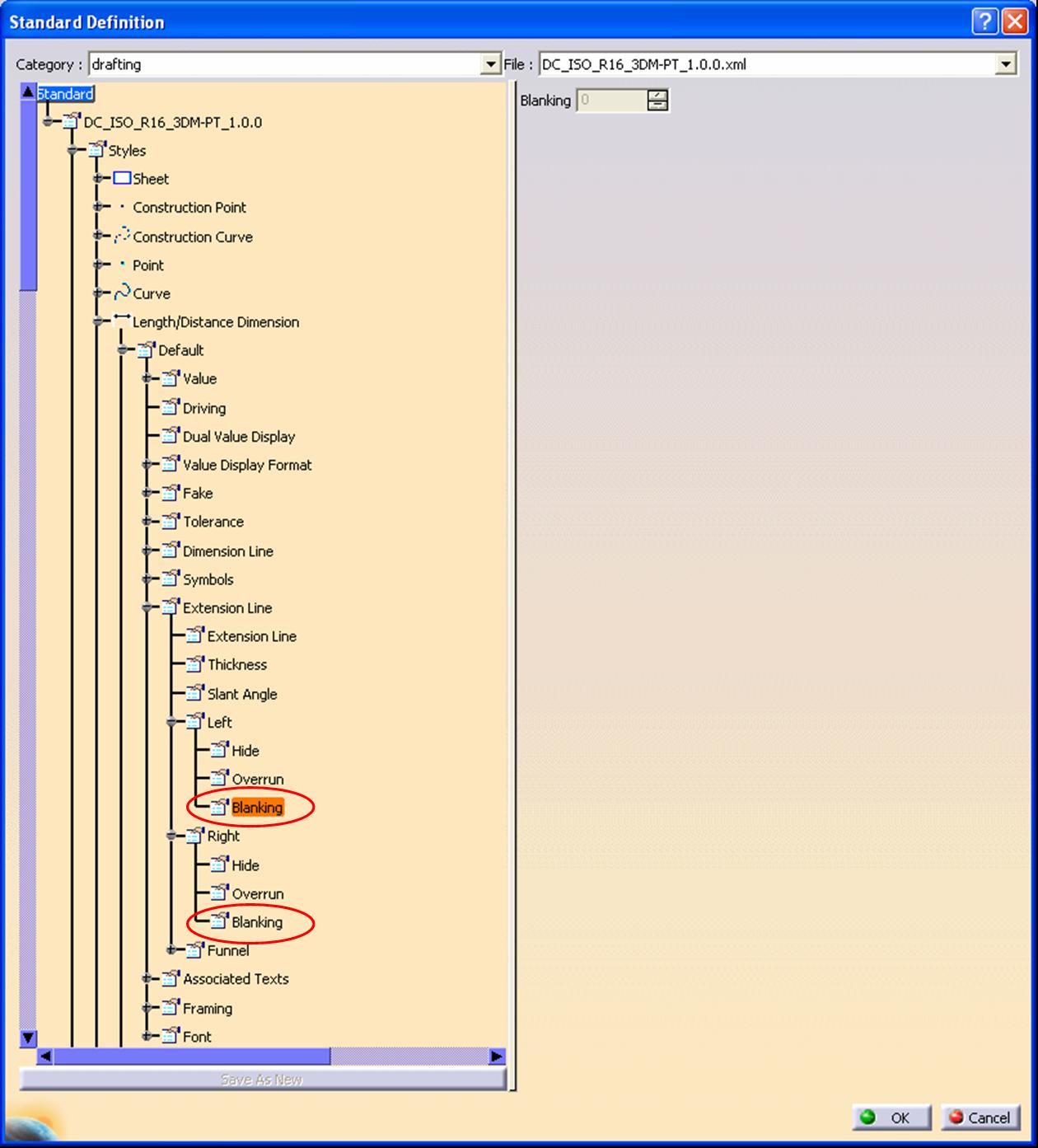

Nach dem es mir endlich gelunge ist mich als Admin bei Catia anzumelden, suche ich nun verzweifelt die richtige Variable unter den Standards um den Abstand dervMaßhilfslinien von 2 auf 0 zu setzen. Also das die Hilfslinien der Bemaßung am Bauteil beginnen und nicht erst 2mm später. Leider ist auf meinem Laptop die OnlineDoku wegen Speicherplatzgründen nicht drauf, so dass ich selber nicht so schnell nachschauen kann. Ich hoffe mir kann jemand sage wo ich welchen wert ändern muß.

also ich habe mal ein Bild gemacht. Mit dem Blanking kannst du den Start definieren und mit overrun den Überstand zur Dimension line.
Ich hoffe, ich konnte helfen

hey super! dank dir, mit hilfe des bildes alles kein problem, vielen dank!!!!!

danke für das Bild. Hat mir sehr geholfen. Aber woran kann es liegen, dass ich die werte nicht ändern kann?
Ich sehe keine Sperre durch den Administrator.

Du mußt CATIA im Administratormodus starten. Wie das geht, steht schon ein paarmal im Forum und auch auf der inoffiziellen CATIA-Hilfeseite.
