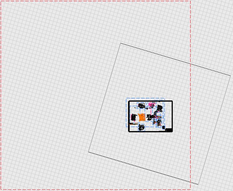

ich hab, wie im Anhang hezeigt, ein Problem mit einem übergrossen Viewrahmen bei einer Section-View.
Probleme gibt es hier beim Drücken des Refit-Buttons, da er den Viewrahmen dann immer voll darstellt und die Zeichnung dann natürlich, wie im Bild gezeigt, zu klein ist.
Wie kann man den Rahmen "anpassen"? Ich hab schon, wie in einem anderen Beitrag gesehen, das Clipping eingeschaltet, aber irgendwie kann ich hier das dann nicht anpassen.
Kann mir einer Helfen?
Danke und schöne Grüsse aus Hessen
Martin

garnicht... Dieses Problem tritt auf, wenn man kein fixieren setzt bzw. das fixieren nicht auf die erste eingefügte Komponente oder als erstes auf die Hauptkomponente setzt. Hintergrund ist folgender: Beim Bedingen werden die Dokumente frei im 3D-Raum bewegt, wenn kein Dokument fixiert ist. Einem selber fällt das nicht auf, jedoch wird dabei der Nullpunkt verschoben und der Rahmen setzt auf dem Nullpunkt auf.

Kann es sein dass Du aussen irgendwie noch ein Catia Element sitzen hast ?
Versuche halt mal die Bereiche ausserhalb zu selektieren

Naja oder du machst die view soweit fertig und beldest den view-rahmen einfach über die view-eigenschaften aus! dann sollte er den rahmen beim refit nicht mehr berücksichtigen!

Hallo Rick,
danke für den Hinweis. Dann ist es auch klar, wieso das so bescheuert aussah.
Hab es mal ausprobiert und die View dann neu erstellt, und Bingo, der Rahmen ist um einiges kleiner.
Aber nochmal ein andere Frage: Kann ich prizipiell sagen, dass er das Nullpunkt-Koordinaten-System nicht in den Rahmen mit einbringen soll? Ich sehe da Probleme, wenn ich eine Fahrzeug-Einbaulage habe und die Teile aus das KS als in eine Zeichnung ableite. Man hat da leicht ein paar Meter.

Hallo denyo_1,
erstmal danke für Deine Antwort.
Aber leider funktioniert das nicht. War das erste, was ich versucht habe. Es ist schon so, wie Rick beschrieben hat.

Hallo mcloud,
wie sieht es aus, wenn Du das Sheet (Blatt) aktivierst? Dann sollten alle View-Rahmen deaktiviert sein und nur den wirklich abgeleiteten, sichtbaren Teil der View umschließen.
Damit könnte dann Dein Problem auch gelöst sein. ODER?
