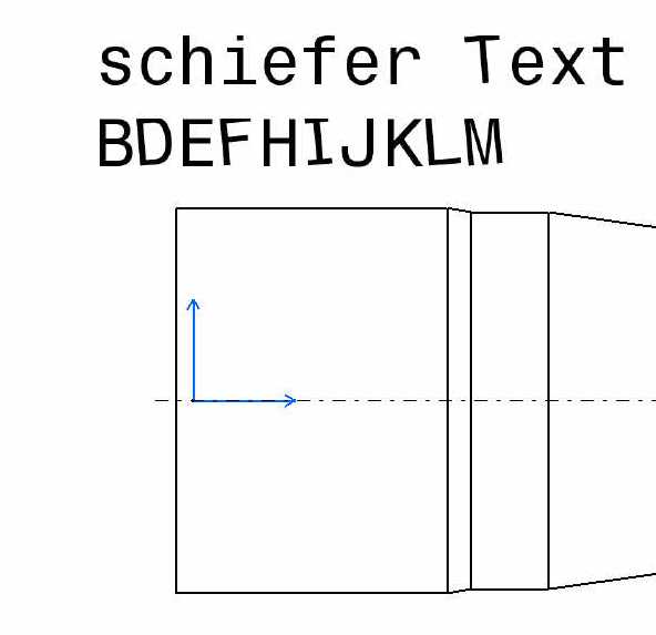

Hallo User,
sehr oft schreiben wir bei uns kleine Skizzen als Bild raus. Was uns schon seit langer Zeit stört, ist die Ausrichtung der Ziffern in Texten, siehe angehängtes Bild. Hat jemand ähnliche Problem oder weiß jemand auch schon Abhilfe.
Danke im voraus

ich würde das Bild nicht über CATIA machen, sondern als Screenshot (Druck-Taste und in Zeichenprogramm einfügen). Da kriegt man das, was man sieht. Wenn allerdings schon schiefe Buchstaben auf dem Bildschirm sind, weiß ich auch nicht...

Hallo thschwarz,
ich kenne das Problem so noch nicht, deshalb die Frage:
In welchem Bildformat speichert Ihr die Skizzen ab?
Laut Bild ist es aus dem CATDrawing heraus. Mein Erfahrung ist, dass mit der Speicherung als "CGM" das Ganze ohne Probleme funktioniert, daher ist aus meiner Sicht "CGM" ein sehr sicheres Format. Bisher hat es in diesem Format, gegenüber z.B. "HPGL" und "PDF", nach meinem Wissen keine Verluste gegeben, wobei ich Dein Problem schon als Verlust deklarieren würde.
Vielleicht testest Du das Ganze mal mit "CGM" bzw. spezifizierst es noch genauer. Ich denke, dass ist doch schon von größerem Interesse!

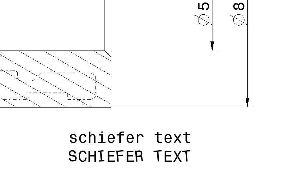

vielen Dank für die Bemühungen. Das erste Bild habe ich als jpeg (mit fair quality) heraus geschrieben. Nun habe ich ein Bild als Screenshot heraus geschrieben. Das Ergebnis ist nicht besser geworden. Das Problem tritt nur ab einem gewissen Zoom-Faktor auf und auch nur bei bestimmten Schriftarten, hier z.B. Monospac821 BT. Es fällt auch noch auf, dass das Problem nur bei einigen Großbuchstaben auftritt. Wir werden den Fehler wohl mit einer anderen Schriftart beheben, lustig bleibt es aber trotzdem.

könnte es ev. nur ein darstellungsfehler der Grphikkarte sein! ist der auch schief wenn man das Blatt ganz normal ausdruckt?

unsere Ausdrucke aus Catia raus sind o.k.. Wir benutzen die Skizzen gerne in Word- oder Powerpoint Dokumenten.Dein Problem mit dem dunklem Bildschirm aus dem NoShow kennen wir auch, war aber mit dem Releasewechsel weg.

nach den weiteren Beschreibungen denke ich mal, das ist ein Grafikkartenproblem. Ich habe das mit einer "immer_CATIA-fähigen_Grafikkarte"  (nvidia) probiert und kann hier das Problem nicht nachstellen. Hast Du vielleicht eine ATI-Grafikkarte? Dann teste mal, soweit ihr die Ressourcen (sprich andere Hardware) habt, ob das Problem grafikkartenabhängig ist. Oder gibt es hier ein Problem mit dem Betriebsssystem? Welches setzt Ihr ein?

Hallo Lusilnie,
Du hast recht, es liegt an der Hardware. Wir haben es nun auf ganz anderen Rechnern ausprobiert, und siehe da ....
Man lernt nicht aus ;-)
