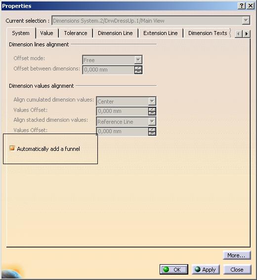

Hallo Forum,
bin ein Inventor Anwender der sehr wenig Ahnung hat vom Catia Zeichnen.
Habe ein denke ich einfaches Problem für Catia Experten.
Ich mache eine Koordinatenbemaßung und die Bohrungen liegen so nahe nebeneinander das ich die Maße nicht mehr lesen kann, was und vor allem wie kann ich das ändern. Danke

Hallo Gooseman,
das sollte kein Problem sein.
Einfach das Maß anklicken und verschieben.

Hallo Gooseman,
entweder aktivierst du das automatische generieren von Funnels in der Profilkarte System(234). Hierbei muss aber der Haken (Dimension System Mode aktiv sein(Siehe Screen 123)) und dann musst du über das System bemaßen. Das heißt du musst das System(bestehende Bemaßungssystem) anklicken und dann den nächsten Bezugspunkt. Sobald dann der Abstand zwischen den Maßen <10mm ist wird ein Funnel/Maßhilfslinie generiert. Oder Rechte Maustasta auf ein einzelnes Maß, hierbei muss aber der Haken (Dimension System Mode inaktiv sein), und dann über Eigenschaften/Properties einen Funnel generieren.
MFG
