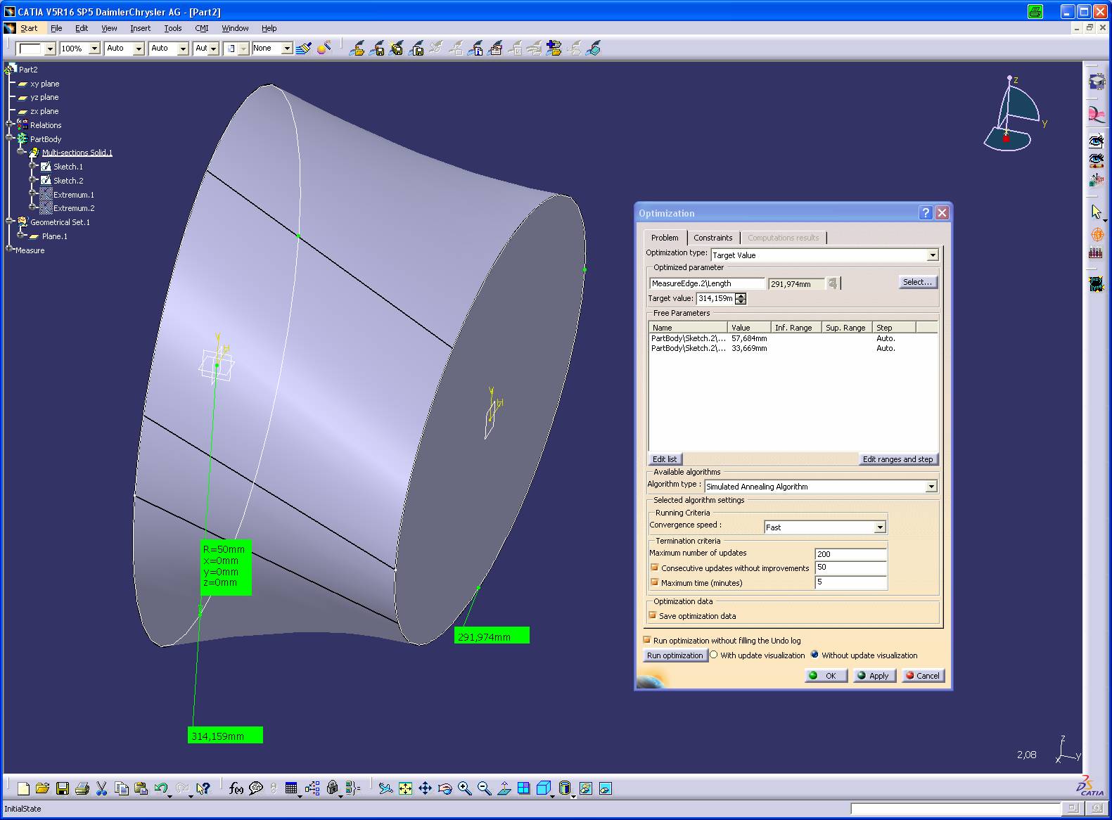

ich wollte die tage ein rohr zeichnen welches am ende oval werden soll dies hab soweit geschafft... problem ist das sich bei dem ovalisierten ende der umfang nicht ändern darf da es ja ursprünglich ein 50er rohr ist.
Nur wie stelle ich das an wenn ich das rohr auf z.B 40 mm ovalisieren will die elipse muss dann ja auslaufen und den umfang beibehalten?
Bitte helft mir!

Ich nehme mal an, dass die jeweiligen Enden in separaten Skizzen erzeugt wurden. Erzeuge dir ein Measure (keep measure aktivieren) für die Länge der ovalen Skizze (Ellipse). In der Skizze des ovalen Profils sollten die beiden Achsen definiert sein.
Um den Umfang der ovalen Skizze so groß zu haben wie bei der runden Skizze, musst du mit der Funktion "Optimization" unter der workbench "Product Engineering Optimizer" arbeiten.
Zunächst selektierst du als optimization type: Target Value, selektierst das vom Anfang erzeugte Measure und gibst als Zielwert händisch den Umfang des Kreises ein. Unter Free Parameters selektierst du über Edit list die beiden Achsenmaße der Ellipse. Zum Schluss gehst auf Run optimization und dann müsstest deinem Ziel etwas näher sein

ui jui das hört sich aber derbe für so ne simple sache an....
aber trotzdem besten dank!
ich werd mich ma dran versuchen....
