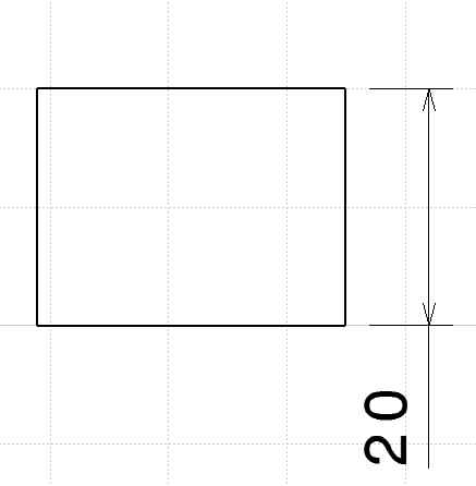

Hallo !
Ich hab mal ne ganz einfache Frage zum Drafting.....
Wie bekomme ich die Ziffer 20 der Bemaßung auf die andere Seite der Bemaßungslinie ?
(Ist wahrscheinlich zu einfach  )
Gruß !

Das man sie von links lesen kann?
Das widerspricht doch jeder Norm.

Hallo olympix,
male (bzw. zeichne) doch mal in Dein Bild ein, wie bzw. wo die Masszahl stehen soll.
Dann wird wahrscheinlich auch die Beantwortung der Frage für die Leute hier im Forum einfacher....

Hallo Olympix,
meinst Du nach oben? Dann einfach mit gehaltener STRG-Taste verschieben...
