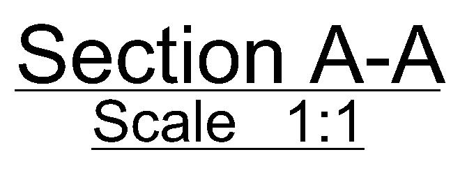

Hallo zusammen!
Bitte um Hilfe!
Dieses Thema wurde schon öfter im Forum behandelt. Leider habe ich keine Lösung zu meinem Problem gefunden.
Wenn ich Details erstelle, brauche ich den Text in einem bestimmten Format.(firmeninterne guidelines)
siehe Anhang: Wunschformat
Ich habe bereits über die Settings versucht den Text unterstreichen zu lassen. Es wird aber die Ansichtsbenennung und die Detailbezeichnung A unterstrichen.
Ist es möglich nur die Ansichtsbenennung unterstreichen zu lassen?
Wie kann man den Text automatisch zentrieren?
Sind zwei verschiedene Schriftgrößen möglich?
Vielen Dank in Voraus!

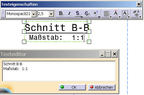

Hallo Willi,
schau dir mal das Bild an.
-Text doppelklicken
-im Texteditor gewünschten Bereich selektieren
-Eigenschaften (Größe, unterstreichen, zentrieren) wählen.
Bertel
