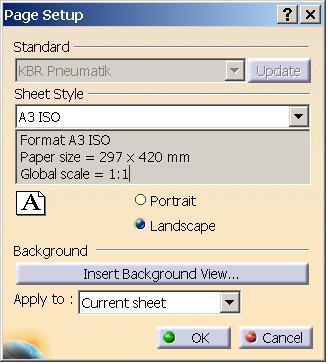

Hallo Leute,
kann mir bitte einer sagen wo ich Page Setup (Seite einrichten) freischalten kann?
Habe Standarts geändert, Page Setup (Seite einrichten) ist aber gedimmt
Danke füe Eure hilfe
MfG Gena

du meinst das der Updateknopf gedimmt ist.?¿?.
Hab ich so auch noch nicht gesehen... Hasst du die standards vielleicht noch im Zugriff?(Schreib/Leseschutz)
Hasst du mal neu gestartet?
Notfalls die einzelnen Ansichten updaten über
RMT auf die Ansicht > Properties > Profilkarte(View) anwählen > unten den Generative view style auswählen > auf reset to style values klicken > Apply/Ok bestätigen...

Schaue doch mal nach unter:
Options - MechanicalDesign - Draftig - Administration.
Unter drawing managment müssen die vier Felder deaktiv sein..
Grüsse

Vorsicht mit dieser Aussage. In der DC-Umgebung ist der Prevent File new aktiviert aus gutem Grund!
