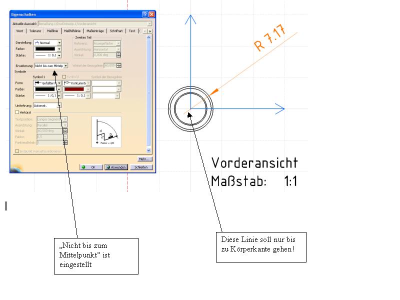

Tach,
habe ein Problem bei der Radienbemaßung. Wenn ich einen Radius bemaße und ziehe den Maßeintrag nach außen, dann bleibt die Linie, die auf den Radiusmittelpunkt zeigt stehen. Wie bekomme ich diese weg bzw. so dass sie an der Körperkante endet?

erstellt am: 29. Mai. 2007 11:54    Editieren oder löschen Sie diesen Beitrag!  <-- editieren / zitieren -->   Antwort mit Zitat in Fett Antwort mit kursivem Zitat    Unities abgeben: 1 Unity (wenig hilfreich, aber dennoch)2 Unities3 Unities4 Unities5 Unities6 Unities7 Unities8 Unities9 Unities10 Unities
Hier mal ein Beispiel, von dem Problem, was ich meine.

erstellt am: 29. Mai. 2007 12:37    Editieren oder löschen Sie diesen Beitrag!  <-- editieren / zitieren -->   Antwort mit Zitat in Fett Antwort mit kursivem Zitat    Unities abgeben: 1 Unity (wenig hilfreich, aber dennoch)2 Unities3 Unities4 Unities5 Unities6 Unities7 Unities8 Unities9 Unities10 Unities Nur für MrTeilflächeEntfernen 10 Unities + Antwort hilfreich
Ok die Lösung steht in den Standarts unter "iso"> Dimensions > Dimension Line: Extension on radius... Hier gibt es 2 Punkte einmal ob es aktiv sein soll (ja / nein) und einmal wielang es sein soll.
Es ist so definiert, dass die Linie nicht hart am geometrierand aufhört, sondern einen definierten wert darüber hinauslüft. Standardmäßig isst das 10mm. Da 10mm länger ist als der Radius 7,..mm läuft es über die mitte hinaus.

erstellt am: 29. Mai. 2007 13:48    Editieren oder löschen Sie diesen Beitrag!  <-- editieren / zitieren -->   Antwort mit Zitat in Fett Antwort mit kursivem Zitat    Unities abgeben: 1 Unity (wenig hilfreich, aber dennoch)2 Unities3 Unities4 Unities5 Unities6 Unities7 Unities8 Unities9 Unities10 Unities
Danke, ´s hat jefunzt
