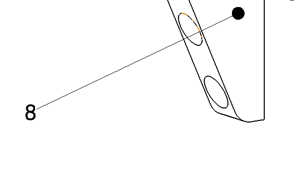

Beim Positionieren meiner Teile habe ich festgestellt, dass der Punkt viel zu groß ist (siehe Bild) ich hab aber keine Ahnung, wie ich den verkleinern kann. Kann mir jemand weiter helfen?
Erstellt habe ich die Positionen über Text->Referenzkreis

diese Einstellung ist in den Standards unter "Dress-up/Symbols/filled circle > Diameter" definiert. Wenn diese Einstellung geändert wurde, muss innerhalb der Zeichnung, wenn diese nicht neu erstellt wurde, glaub ich ein update(unter Page setup/update) zusätzlich durchgefhürt werden.

Danke,
aber leider kann ich die Standards nicht ändern. Gibt es eine andere Möglichkeit?

Eine andere Methode ist mir nicht bekannt.
