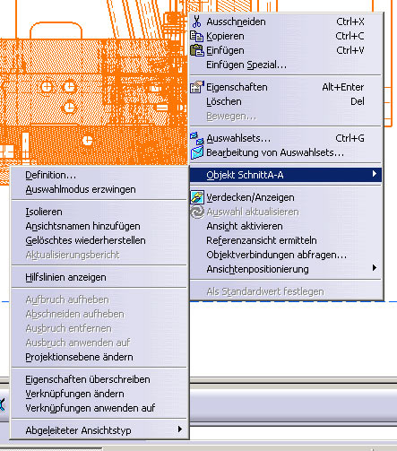

Hallo Daniel,
danke für den test.
Bei mir sieht es so aus, wie im Anhang zu sehen. Sehr merkwürdig. Muss mal in Ruhe alle Settings durchgehen, vielleicht liegt da irgendwo der Hase im Pfeffer.

erstellt am: 23. Mai. 2007 22:47    Editieren oder löschen Sie diesen Beitrag!  <-- editieren / zitieren -->   Antwort mit Zitat in Fett Antwort mit kursivem Zitat    Unities abgeben: 1 Unity (wenig hilfreich, aber dennoch)2 Unities3 Unities4 Unities5 Unities6 Unities7 Unities8 Unities9 Unities10 Unities Nur für B. Epping 10 Unities + Antwort hilfreich
Servus,
hab sogar die Lösung gefunden! Das nennt sich in der R16 "Eigenschaften überschreiben"  . Das ist alles.
Ich arbeite mit der Englischen Umgebung. Da ist es noch gleich.
Gruß Daniel

erstellt am: 04. Jun. 2007 09:07    Editieren oder löschen Sie diesen Beitrag!  <-- editieren / zitieren -->   Antwort mit Zitat in Fett Antwort mit kursivem Zitat    Unities abgeben: 1 Unity (wenig hilfreich, aber dennoch)2 Unities3 Unities4 Unities5 Unities6 Unities7 Unities8 Unities9 Unities10 Unities Nur für B. Epping 10 Unities + Antwort hilfreich
Hallo Freunde,
bei mir ist "Eigenschaften überschreiben" nicht aktiv.
Was mache ich falsch!

Hi F.3tz,
bist du in einem Product?

erstellt am: 04. Jun. 2007 09:42    Editieren oder löschen Sie diesen Beitrag!  <-- editieren / zitieren -->   Antwort mit Zitat in Fett Antwort mit kursivem Zitat    Unities abgeben: 1 Unity (wenig hilfreich, aber dennoch)2 Unities3 Unities4 Unities5 Unities6 Unities7 Unities8 Unities9 Unities10 Unities Nur für B. Epping 10 Unities + Antwort hilfreich
Das isses,
ich habe ein Part mit mehreren Körpern.
Vielen Dank Power.
Dann muss ich halt die Kanten ausblenden.
