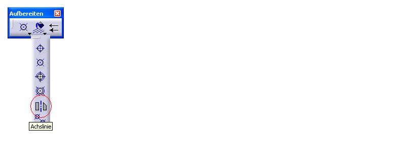

Und dann würde ich noch gerne eine Symmetrielinie einfügen in der Vordersicht. Sonst muss ich diese beiden dreieckigen Teile jeweils einzeln bemaßen und das ist kaum möglich. Ich weiss, dass mein Bauteil aufgrund der Bohrung im dreieckigen Füßchen nicht symmetrisch ist, aber das sollte doch trotzdem gehen, oder??

Die Symetrielinie bekommst du am besten mit Achslinie herein. (Bild)
