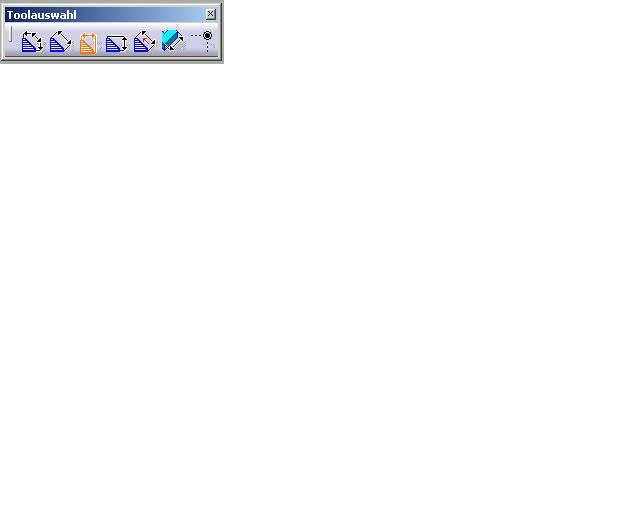

Ich will einen Durchmesser bemaßen mit zwei zum Kreis tangentialen Maßhilfslinien (Kreis aus der Draufsicht). Gibt es so eine Funktion. Find das es übersichtlicher aussieht, als die Standard Durchmesserbemaßung.
Ein weiteres Problem ist, dass es bei mir in anderen Ansichten nicht die Symmetrielinien von Bohrungen anzeigt. Gibt es da was besseres als diese per Hand einzuzeichnen?
Vielen Dank dür Eure Antworten im Voraus.

Einfach bei der Ausrichtung der Bemassung horizontal bzw. vertikal angeben. Dann sollten die Hilfslinien automatisch erzeugt werden.

...Danke. Und wo find ich den Befehl? Ist erst mein erstes Teil mit Catia!

Hallo Flo,
wenn du die Bemassung anfängst sollte eigenlich irgendwo eine Symbolleiste "Toolauswahl" auftauchen. Dort kannst du die Ausrichtung auswählen.

Danke für die Hilfe!
Habs gefunden! Man darf nicht "Durchmesserbemaßung" wählen, sondern muss "Bemaßung" wählen.
Weiß jemand wie man automatisch Mittellinien von Bohrungen in anderen Ansichten erzeugt?

ich muss Dir leider widersprechen, es funktioniert auch mit "Durchmesserbemaßung", zumindest prinzipiell!
Aber schau doch mal in die Diplomarbeit von Isabel Braun im Download-Bereich (http://catia.cad.de/v5/didaktv5.htm), da findest Du die grundlegensten Infos zur Zeichnungserstellung, die sollten Deine beiden Fragen abdecken!
Falls nicht, dann mit Beispiel/Screenshot nochmals konkret nachfragen.

Hallo guschdldererste,
mit Axis kannst Du Mittellinien noch und nöcher erzeugen (s. Bild).
