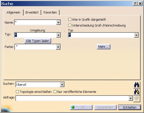

Ich bin gerade beim Bemaßen meiner Ableitungen und habe mit der falschen  Voreinstellung der Pfeile zu kämpfen. Leider kann ich die hier bereits angebotenen Lösungsvorschläge nicht anwenden, weil ich keine Admin-Rechte habe.
Nun habe ich mir gedacht, dass ich alle meine Pfeile über die "Suchfunktion" suchen lasse, auswähle und alle auf einmal ändere.
Leider kann ich nichts finden, wenn ich "*Pfeil*" eintippe.
Nun meine Frage: Nach was soll ich suchen und funktioniert dann diese Vorgehensweise überhaupt?

Gib in dem Suchfenster unter Umgebung "Drafting" und unter Typ "Bemaßung" ein. Dann auf das Fernglas mit dem gelben Pfeil klicken (das untere Fernglas). Somit hast du auf der ganzen Zeichnung deine Bemaßung selektiert.
Dann auf eine Bemaßung mit der rechten MT draufklicken und unter Eigenschaften die Pfeile so einstellen wie du willst.

Danke, hat super funktioniert.
jedoch sollte man erst alle Abstände und Durchmesser bemaßen, dann die Pfeile ändern und als letztes die Radien bemaßen. Ansonsten lässt sich nur ein Pfeil ändern und für den anderen muss man das Maß trotzdem noch anklicken.
