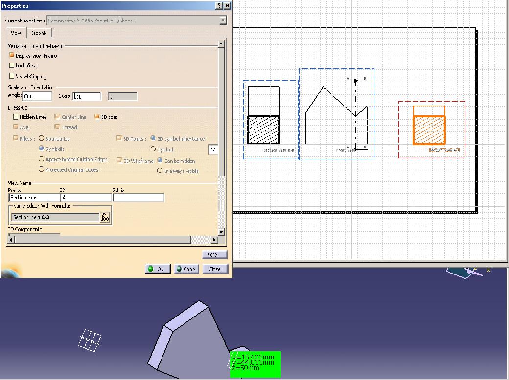

Hi Leute,
ist es möglich, die Koordinaten, welche ich im Assembly mit dem Messtool ermittle, im Draft anzuzeigen?
Ich lege Schnitte in die Messpunkte und hätte da gerne die Koordinaten(X,Y,Z) im Draft dazu.
Hat da jemand einen guten Tip?
gruß Tom

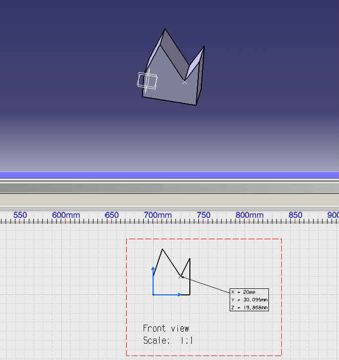

Hallo Tom,
wenn Du im 3D Punkte erzeugst, dann kannst Du die in der View durchblenden lassen. VIEW PROPERTIES 3D-POINTS aktivieren.
Wenn Du dann eine Koordinatentabelle erzeugst, dann werden die Punkte durchbenamt. In der Tabelle erscheinen XYZ Koordinaten. Dies erreichst Du, wenn Du entweder die Punkte nacheinander selektierst, oder in der View einfach durch einen Rahmen ziehen (LMT)alle Punkte erwischst.
Ich hoffe, ich konnte es einigermaßen verständlich rüberbringen.

habs mit den 3D-punkten probiert,
funktioniert leider nicht.
siehe Anhang.
Was mache ich falsch
@ David: Lizenzen und Zusatzapplikation, das geht in die falsche Richtung
Gruß TOm

Hallo Tom,
Leider seh ich keinen 3D-Point bei Dir. Oder ist das nur vom Meßprotokoll verdeckt?
Wenn 3D-Points unter PROPERTIES aktiviert wurde, dann dated sich die View automatisch ab, dann sollte auch der Punkt in Deiner Anischt sichtbar werden. Auch in den Schnitten sollte der Punkt sichtbar sein, da der Schnitt direkt auf der Plane liegt.Ich würde allerdings die Front view wählen, um die Koordinate anzuziehen.
Allerdings kannst Du dann auch statt Koordinatentabelle direkt einzeln Koordinaten anziehen. Beides befindet sich im Drafting im Bemaßungstool.(coordinate dimens oder coordinate dimens table)
Sonst weiß ich auch nicht weiter.

Hallo Tom,
hab's nochmal mit einem Bild versucht. Also bei mir funktionierts.
Beate

Jepp, es funktioniert.
Vielen Dank
