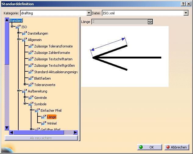

ich habe 2 Probleme.
1.  Ich habe mir vom CEG2 eine eigene XML abgespeichert und jede Menge umgestellt für den firmeninternen Standard. Leider finde ich keine Einstellung für die Pfeillänge bei einer Detail View. Den Winkel des Kopfes kann man ändern, jedoch die Länge nicht.
Genauso bei einem Text mit leader, die Pfeillänge ist auch zu kurz. Bei Bemaßungen kann man doch auch alles einstellen.
Weiß einer von Euch, wo ich das in der XML einstellen kann?

Hallo Beate,
ich habe bei uns die Pfeilspitzenlänge für normale Pfeile verlängert, und wenn ich jetzt Vergleichsdetails mit unserer XML und ISO mache, sind die Pfeilspitzen bei Details auch länger.
Und ich wüsste nicht, dass ich damals speziell für Detail-Pfeile etwas eingestellt habe.
Probier mal die normalen Pfeile zu verändern.

Hallo Angela,
leider hat diese Einstellung keinen Einfluß auf die Pfeillänge für Text mit leader, auch nicht für Detailname. (Detailname ist ja eigentlich auch ein Text mit leader). Unter Einstellungen die direkt den text betreffen, kann man aber die Pfeile nicht einstellen.

Hallo Beate,
wenn Du mit offenen Pfeilen arbeitest, würde ich in der XML nach "simple" suchen (ansonsten nach "filled"). Dann triffst Du auf alle Pfeile.
Früher, als ich nur über die XML geändert habe, habe ich alle Längen von diesen Pfeilen von 2 auf 3 geändert.
Angela

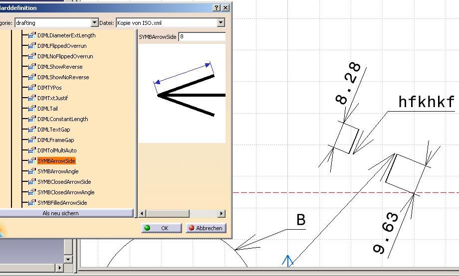

Habe auch die Pfeillänge im Detailcallout geändert, aber auf der Zeichnung sind die Pfeile trotzdem kürzer als die Pfeile der Bemaßung. Obwohl in den Properties gedimmt die geänderte Länge steht. Habe auch extrem große Länge (10mm) eingegeben, aber es tut sich rein optisch nichts. Von daher nehme ich einfach an, daß dies etwas mit Text mit leader zu tun hat, da diese Pfeile gleichlng sind. Aber da gibt es halt keine Einstellung.

Hallo Beate,
ich habs!
Im Bild ist die Länge für normale Pfeile auf 10 eingestellt, für Maße auf 8. Text mit Bezugslinie und Details haben dann 8 (aber auch Maße...).

Hallo Angela,
ich glaube, Du hast die R14 ich brauch es aber für die R16. Und da gibt es leider nichts. Komisch ist allerdings, das es mittlerweile auf dem Bildschirm gleichgroß aussieht, aber auf dem Ausdruck ist ein Unterschied sichtbar. Aber egal. Ich hab's echt abgehakt, dann sieht es halt unterschiedlich aus.
