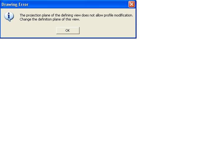

Hallo Gemeinde, ich habe eine Schnittansicht erstellt. Die "Mutteransicht" des Schnittes wurde dann über "modify projection plane" neu definiert. Danach verliert er die Schnittdefinition und die Schnittführungslinie ist rot. Wenn ich die Schnittführungslinie doppelt klicke erscheint folgender Fehler

eigentlich habe ich die Frage vergessen.. )) Catia hat offenbar den Link des Schnittes zur Referenzansicht verloren. Wie kann ich diesen Link neu erstellen oder reparieren?? Geht das überhaupt?

Am einfachsten ist es wenn du den Schnitt neu definierst.
Nachträglich den Schnitt neu zu definieren geht (in diesem Fall) nicht. Da sich ja der Schnitt auf eine andere (nicht mehr bestehende) Ansicht bezieht.

dieser Fehler tritt auf, wenn die neue Projection Plane nicht parallel zur alten Projection Plane ist. Hierbei reicht es schon, wenn es eine geringe Abweichung gibt. Du sölltest gucken, dass die neue Projection Plane parallel ist, ansonsten kannst du den Schnitt nur neu erzeugen
Ich hoffe, es hilft dir.
MfG Martin

vielen dank für die schnelle antwort.. hatte sowas schon befürchtet.. bin normalerweise nicht derjenige der am Programm herumkritisiert.. aber das ist unter Umsanden sehr unvorteilhaft.  Naja vielen Dank für die  Hilfe
