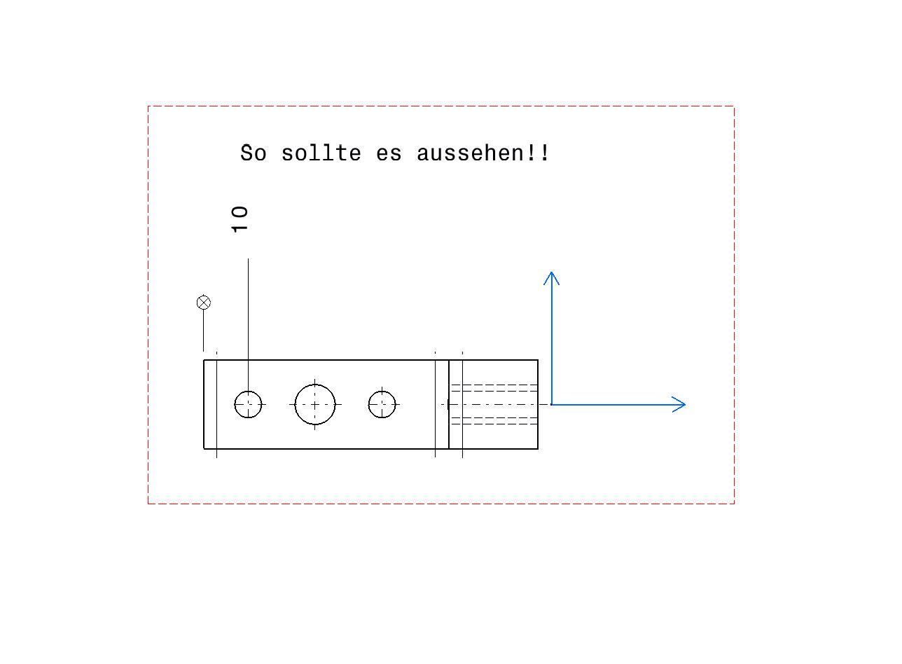

Hallo V5-Gemeinde!
Für ein Layout sollte ich eine Kettenbemassung allerdings ohne die "Dimensionlines" erstellen. Gibt es irgendwo Einstellungen, wo die Dimensionlines ausgeblendet werden können. Ich habe bisher nur den Lösungsansatz "Weisse Linie auf weissem Grund" gefunden.
Wir arbeiten unter V5R16 SP5 mit den VW-Seetings.
Vielen Dank für Eure Hilfe.

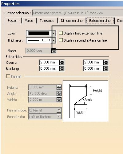

erstellt am: 23. Apr. 2007 14:24    Editieren oder löschen Sie diesen Beitrag!  <-- editieren / zitieren -->   Antwort mit Zitat in Fett Antwort mit kursivem Zitat    Unities abgeben: 1 Unity (wenig hilfreich, aber dennoch)2 Unities3 Unities4 Unities5 Unities6 Unities7 Unities8 Unities9 Unities10 Unities Nur für rough-tec 10 Unities + Antwort hilfreich
schau mal ob du hiermit was anfangen kannst. Mit diesen zwei Haken bekommt man zumindestens die Extensionlines weg.

erstellt am: 23. Apr. 2007 14:47    Editieren oder löschen Sie diesen Beitrag!  <-- editieren / zitieren -->   Antwort mit Zitat in Fett Antwort mit kursivem Zitat    Unities abgeben: 1 Unity (wenig hilfreich, aber dennoch)2 Unities3 Unities4 Unities5 Unities6 Unities7 Unities8 Unities9 Unities10 Unities
danke für Deinen Tip. Die Extensionlines sollten aber sichtbar bleiben. Das ist leider der umgekehrte Effekt.

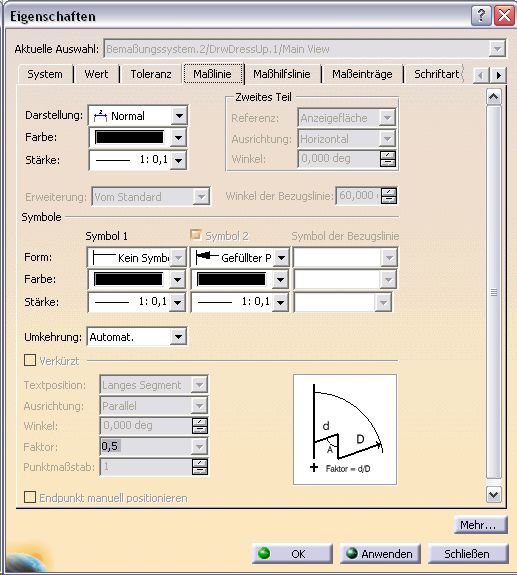

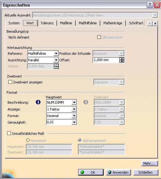

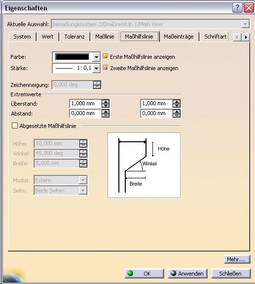

erstellt am: 24. Apr. 2007 11:06    Editieren oder löschen Sie diesen Beitrag!  <-- editieren / zitieren -->   Antwort mit Zitat in Fett Antwort mit kursivem Zitat    Unities abgeben: 1 Unity (wenig hilfreich, aber dennoch)2 Unities3 Unities4 Unities5 Unities6 Unities7 Unities8 Unities9 Unities10 Unities Nur für rough-tec 10 Unities + Antwort hilfreich
Hallo rough-tec!
Ich denke du bemasst dies auch mit "Steigende Bemassung".
Diese sind bei uns über die Standards eingestellt -> hierzu benötigst du aber Admin-Rechte.
Ansonsten habe ich dir unsere Einstellungen in den 3 Anhängen beigefügt -> probiers mal aus.
Ich hoffe dir hiermit geholfen zu haben     .
