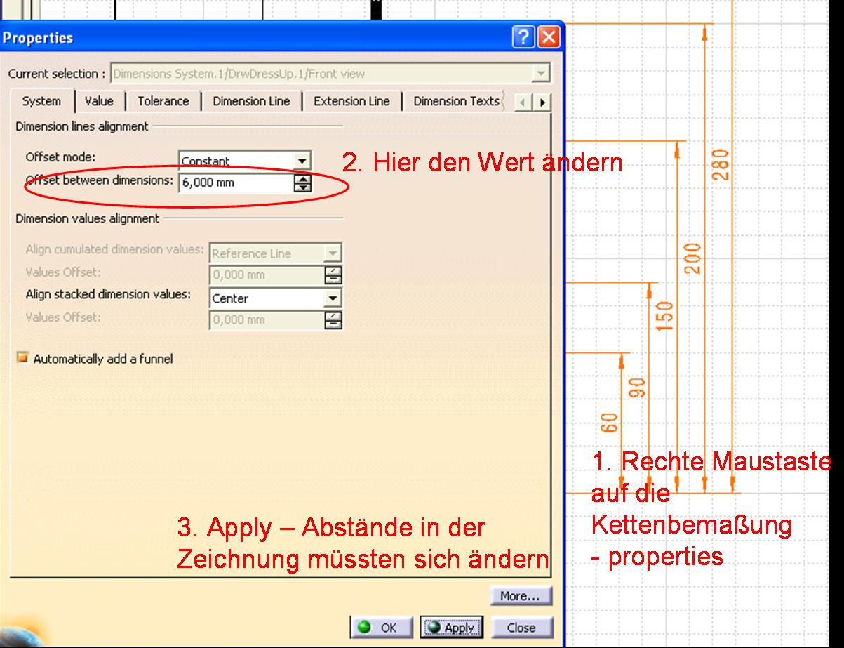

Hallo Kollegen,
wer weiss wo man den Offset zwischen den Maßlinien der Kettenbemassung voreinstellen kann? Die Sind ca. 10 mm auseinander und dazwischen hätte noch eine Maßzahl locker Platz. Ich wollte einen Wert von 5 mm voreinstellen, damit die Maße nicht so weit gefächert werden. Wo ist und wie heißt dieser Paramater der das ganze steuert?

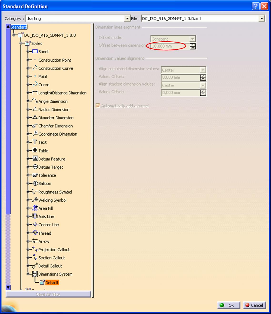

Hallo rolle,
man kann entweder den Offset im nachhinein über properties des Kettenmaßes (rechte Maustaste auf das Kettenmaß   und dann bei Offset between dimensions ändern, oder grundsätzlich das in den Standards definieren (siehe Bild), aber dazu braucht man glaube ich Adminrechte   .

Hallo Landskronbier,
den Wert kann ich ändern aber es funkioniert nicht.
Kannst du mir vielleicht nochmals helfen.

Hallo Roland,
ich weiß jetzt nicht welchen Wert ändern du meinst, den in den Standards oder in den properties?
Guck dir mal das Bild an, vielleicht hilft es dir.
MfG Martin

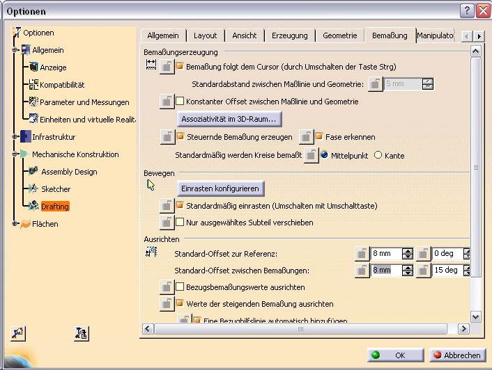

Hallo Roland!
Noch eine Möglichkeit ist unter Tools/Optionen generell den Abstand einzustellen -> siehe Anhang!
Hier ist es die Einstellung "Standard-Offset zwischen Bemassung". Dies sind aber nur User-Settings, d.h. bei anderen Usern ist immer noch der Standardwert.
