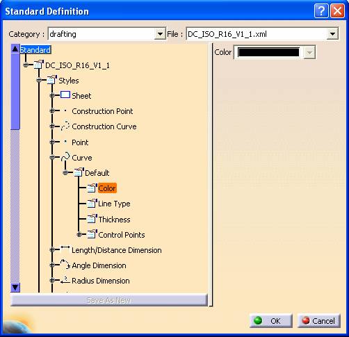

Hallo User,
folgendes Problem quält mich schon seit längerer Zeit:
Ist es möglich im Drafting die Standardfarbe für manuell gezeichnete Linien dauerhaft zu ändern. Nach jedem Linienzug spring meine Farbe immer wieder auf schwarz um.
danke im voraus
Thorsten

Hallo Thorsten,
die Standardfarbe kannst du unter Tools - Standards ändern (siehe Bild), aber du wirst dafür Adminrechte brauchen  . Vielleicht gibt es noch eine andere Möglichkeit. Was meinen die Anderen dazu?

Hallo thorsten.
zwei ansätze dazu:
1. Du kannst dir die selbst erstellten Geometrien anzeigen lassen über den Schalter "generierte elemente filtern" (habs gerade nur auf deutsch)
2. Nicht die selbst erstellten, aber die vom system generierten geometrien kannst du über die "suchen..." funktion rausfiltern lassen um sie umzufärben.
hilft das erstmal als ansatz?
