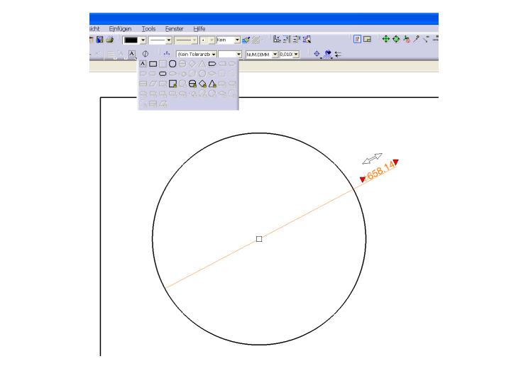

Hi Leute
Kann jemand mir sagen ob es irgendwie möglich ist auch für die Bemaßungen auf alle Rahmensymbole zuzugreifen. (siehe Anhang)
Bei einem Text sind alle möglich. Bei der Bemaßung nur wenige.
hoffe es kennt jemand das Problem

hallole,
willst du einen rahmen um das Maß machen?,
Sollte dies nicht dein Anliegen sein, dann beschreib dieses bitte näher
Dann Maß ablegen und mit Eigenschaften einen Kasten drumlegen

Hi
Wir wollen Maßeinträge mit Rahmen versehen. Dies funktioniert bei texten, da alle Rahmen zur Verfügung stehen.
Bei den Maßen sind nur einige freigeschaltet und die anderen können wir nicht auswählen.
Kann man das irgendwo einstellen bzw. ändern?????

Hallo Markus.
Hab mal ein wenig gesucht, leider aber den genauen Eintrag noch nicht gefunden. Aber schau mal als Administrator unter Tools->Standart->Drafting nach. Da gibts Tausende Einträge die du mal durchforsten kannst.

Hallo Markus,
irgendwie verstehe ich Dein Problem nicht ganz. Die Rahmen, die Du i.d.R. für Maße brauchst, sind doch frei. Was für Rahmen willst Du denn noch drum haben? Evtl. schick mal 'ne Handskizze mit.

Hallo Markus
Hast schon eine Lösung gefunden?
Ich habe hier bei mir das gleiche Problem. Unsere SC-Maße sind nach interner Norm in einer "Doppel-Flag" eigekastelt. Bis jetzt haben wir uns immer mit einem Plan-B beholfen: "<SC>" davor schreiben.
Da ich aber gerade unsere Umgebung überarbeite wollte ich mich da auch mal ran machen, so nen Rahmen zu definieren. Jetzt ist mir erstens aufgefallen, dass dieser Rahmen bei Bemaßungen garnicht zur Verfügung stehet und zweitens die Rahmen aus den Standards nur die fixierten Dinger sind und nicht die Dynamischen, die ja gerade interessant sind (ein Maß ist ja nicht immer gleich lang).
Somit erweitert sich die Frage schon mal: Wie kriege ich alle Rahmen für Bemaßungen freigeschaltet und wie kann ich die dynamischen Rahmen anpassen?
