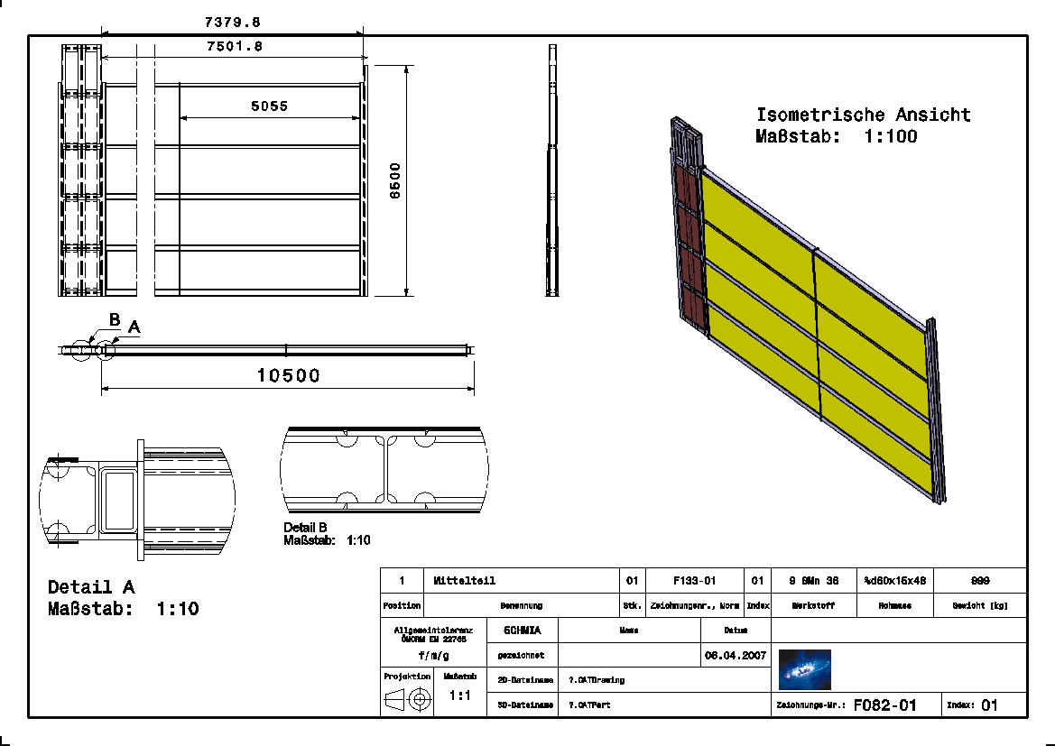

Hallo Forum
Habe mal eine Frage, wie oder wo kann ich einstellen, das sich das Maß beim Aufbrechen nicht verändert,  wenn ich Aufbreche und das Bauteil verkürze dan verändert sich auch immer das Maß in den tatsächlichen Wert?
Vielen Dank

Das Problem was ich habe ist, das wenn ich mein Teil Aufbreche und das Teil ist mit z.B 5500 bemaßt, dann immer nur der reelle Wert, der Verkürzung z.B 2345,45 hat????? Man muss doch einstellen können das der Wert von der Bemaßung sich nicht verändert??

Hallo Björn
Verstehe ich deine Frage richtig?:
Wenn du aus einem langen Teil, welches real 1000mm bemaßt ist eine Aufbruchansicht erstellst, erscheint ein verkürzter Wert für dieses Maß?
(Tschuldige, aber dein "Satzbau" ließ einige Interpretationen zu!!)
Mit welchem Release arbeitest du? aktuell sind so R16-R18. Bei früheren Versionen machte das schonmal Probleme. Manchmal hilft schon ein verschieben der Maßlinie um den Wert zu aktualisieren.
gruß, Tom

Hallo Tom
Jep genauso ist es habe noch mal ein Bild reingestellt
Habe die R14
Habe versucht die Bemassung zu verschieben hat auch nicht geklappt,
also kann man es nirgends einstellen?

Hallo DeusX,
hast Du den Schalter "Erkennung von Schnittpunkten" bei der Bemaßung aktiviert? Hier hat Catia das Problem, daß dann die Maße editiert werden und mit dem verkürzten Wert angezeigt werden.

Hallo Hilbo
Jep Danke genau das ist es gewesen, jetzt klappt es
