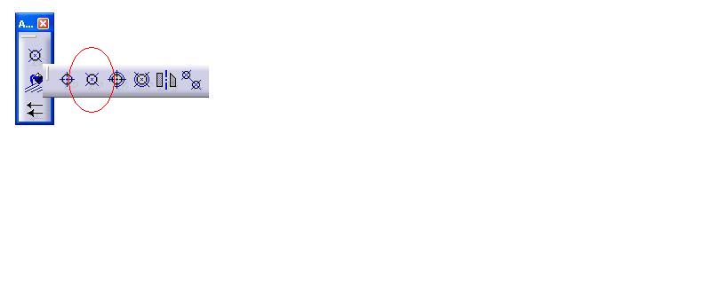

Ich möchte den Durchmesser eines Kreismusters mit mehreren Bohrungen bemassen. Vorher muss ich aber eine Mittellinie, die durch die Bohrungen des Kreises geht, erzeugen. Wie geht das? Hilft mir die Symbolleiste Achsen und Gewinde? und wenn ja, wie?
Danke im Voraus.

Hallo mrostami
Mit dem Befehl "Mittellinie mit Referenz" kannst du die Achsen erzeugen (im Bild angehängt).
Selektiere dazu alle Bohrungen, die du mit Achsen versehen willst und klicke erst dann auf das Icon. Danach musst du noch die Referenz angeben zu der du deine Achsen ausrichten willst (Zylinderaußenkante ect.). Um einen ganzen Teilkreis darzustellen klicke einfach auf eine so erstellte Achse und halte STRG gedrückt, dann kannst du die einzelnen Achsendpunkte verändern.
Ich hoffe dir damit geholfen zu haben.
