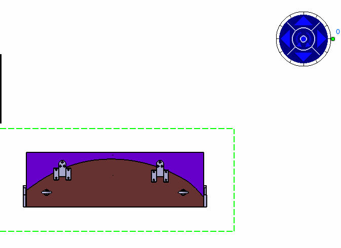

Ich habe folgendes Problem:
Ich möchte die Ausrichtung einer Ansicht nachträglich ändern (ähnlich Auxview2-Invert in V4).
Ich weiß dass dies bei der Erstellung mit dem Kompass möglich ist (siehe Bild).
Meine Frage nun, geht das auch nachträglich????

Du kannst nachträglich die Projektionebene ändern:
RTM auf Ansicht -> Objekt -> Projektionebene ändern (das Modell muss in einem andern Fesnter geöfnet sein).
Dann kannst du die Ebene neu wählen und mit der Kompass drehen.

Danke für die schnelle Antwort.
Tja, wenn man´s weiß ist einfach,-)
