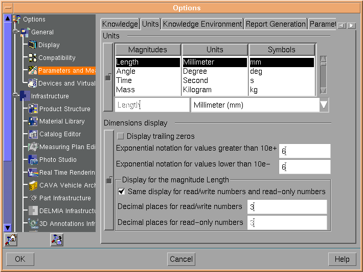

gibt es eine Möglichkeit bei der Koordinatenbemassungen die Genauigkeit einzustellen. Bei uns ist die Genauigkeit auf 1/1000 eingestellt und wir möchten nur ein Genauigkeit von 1/10.

Hallo.
die Einstellung findest du unter Tools/Options/General/Parameter and Measure im Reiter "Units" unten (siehe Bild).
ABER vorsicht: die Einstellung wirkt sich auch auf die Messungen im 3D!
