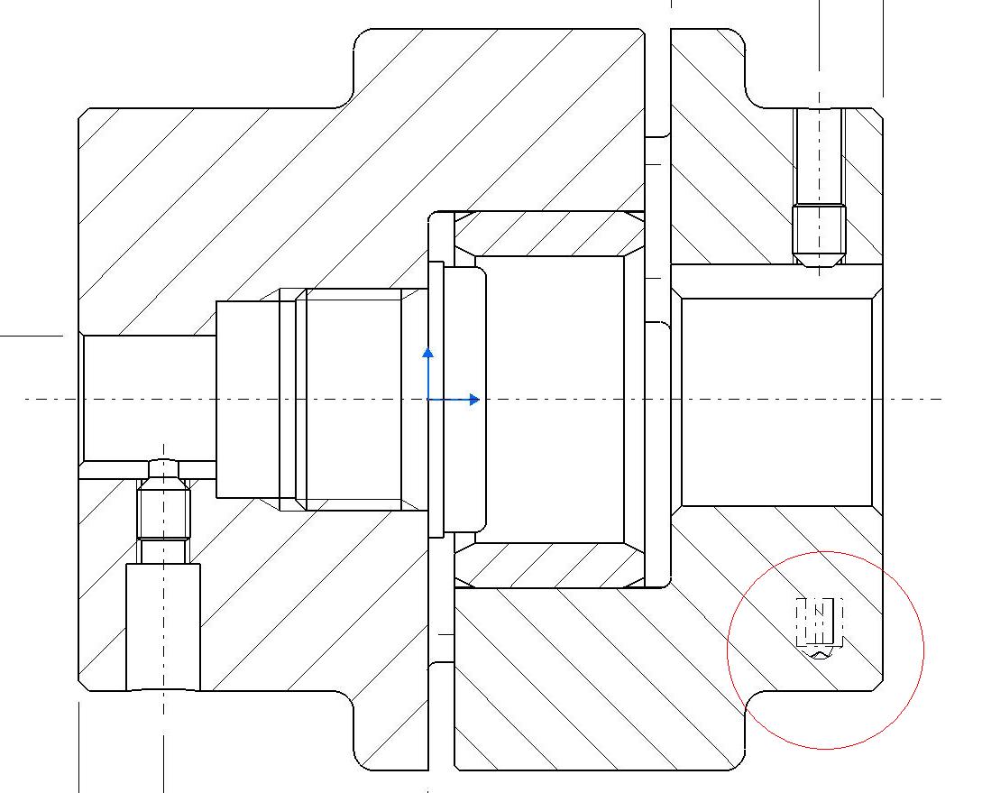

Hallo liebe V5 - Gemeinde
Ich habe ein Problem mit Schnitten von Produkten. Bei manchen Teilen zeichnet CATIA strichpunktierte "Phantomlinien" in den Schnitt. Siehe im Bild die rot eingekreisten Linien.
Ich kann mir nicht erklären woher die stammen sollen. Ich habe schon das Produkt und das Part überprüft. Im 3D ist an dieser Stelle nichts. Auch im 3D - Schnitt kann ich nichts erkennen.
Kennt jemand von euch dieses Problem auch und weiß was man dagegen tun kann??
Danke schon im Voraus!!

Hallo Daniel.
Die sehen aber wirklich fies aus... Die werden wohl zu dem Gewindestift gehören.
Ist dein Produkt up-to-date?
Sind die Parts über assembly constraints positioniert?
Hast du Irgendwo verdeckte Linien an?(kann ja sein...)
Was geschieht, wenn du diese Ansicht kopierst und neu eunfügst?
Was geschieht bei einem Teilschnitt oder Detail?
Wenn du die Dinger manuell löschst, was geschieht, wenn du in der view "restore deletet" ausführst?

Hallo Tom
Das die Linien zum Gewindestift gehören habe ich mir auch schon gedacht. Ich habe aber auch noch andere Zeichnungen, in denen Linien auftauchen die überhaupt nicht zuzuordnen sind.
Zu deinem Fragenkatalog:
- Mein Produkt ist up-to-date.
- Alle Parts im assembly sind mit Bedingungen positioniert. (die sind auch up-to-date)
- Wenn ich die Ansicht kopiere und einfüge ist das Problem noch da.
- Auch wenn ich in einer Projezierten Ansicht einen Ausbruch mache habe ich das Problem. Sowie bei Details.
- Wenn ich die Linien manuell löche und wieder aktualisiere sind sie auch wieder da.
Was meinst du mit verdeckten Linien und "restore deletet"? (Ich arbeite mit der deutschen Version)

wenn du von hand etwas löschst, kannst du mit der rechten taste auf den rahmen der view gehen und dort unter .... .object GELÖSCHTES WIEDERHERSTELLEN drücken.
OK, verdeckte linien war falsch. Sind verdeckte Kanten. die sind bei dir aber aus, so wie iuch das sehe. Nur zursicherheit kannste ja mal nachschauen unter den Einstellungen für diese View.
nun bin ich mit meinem Latein aber auch am ende. hast du mal CATDUA über die modelle laufen lassen? (Unter TOOLS DIENSTPROGRAMME)

Hallo Daniel,
ich schließe mich Tom an es sieht so aus als Dein Catia den oberen
Gewindestift auch unten darstellt.
Wie ich sehe arbeitest Du mit V5R17, welches Service Pack benutzt Du?
Wurde das Product/Part in R17 aufgebaut oder einer älterne Version?
Wenn es mit einer älteren Version erzeugt wurde (3D) wie würde der
Schnitt hier aussehen?

Hallo Tom und Schröder
Ich arbeite mit V5R17 SP4.
Gelöschtes wiederherstellen und CATDUA  hilft leider auch nicht!
Die verdeckten Kanten sind auch nicht daran schuld.
Die Teile wurden zum Teil mit R17 und zum Teil mit älteren Versionen aufgebaut.
Soweit ich mich erinnern kann ist mir das Problem aber erst mit der R17 aufgefallen. Allerdings auch schon bei R17-SP3.

du hast den Gewindestift bestimmt mehrfach erstellt mit dem Befehl "Rechteckmuster". Ich habe dieses Phänomen in früheren CATIA-Versionen auch schon öfters gehabt. Ich habe dann die Parts anders erstellt. Dann waren auch diese Konturen weg. Probiere es mal.

SERVAS!
Sitze nicht vorm CATIA, deshalb kann ich keine genaue Anleitung geben.
Hoffe, dass dir das reicht.
Versuche Folgendes:
Ansicht - rechte Maustaste - Eigenschaften (oder so ähnlich) - Elementeigenschaften überlasten -
Dort kannst du Teile in der Ansicht auswählen und zB bestimmen ob sie geschnitten werden oder nicht und vieles mehr.
Versuche verschiedene Einstellungen. Ich hatte mal so ein ähnliches Problem und habe es so gelöst. PS: Bei mir wars ein Kühlnippel
