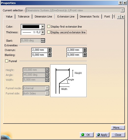

Hey zusammen,
was mich schon ewig nervt, ist das bei einer Kettenbemassung im Drafting man die Hilfslinen über "Eigenschaften" weiß legen kann aber beim Ausdrucken der Zeichnungen sind sie wieder da.
Meine Frage kann man irgend wie, die Hilfslinen dauerhaft ausblenden, so dass nur, die Bezungsline und das Maß sehen bleibt?
Währe für viele Zeichnung viel übersichtlicher wenn diese blöde Line zum Nullpunkt nicht da währe.
Gruß Robert

Hallo Robert,
was heißt denn "weiß legen"?
Du kannst die Hilfslinien doch einzeln über die Bemaßungseigenschaften ausblenden (Display first/second Extension Line, siehe Bild, RMT auf die Bemaßung).

Servus,
oder im Druckmenü auf Optionen und da gibts eine Feld "Print White Vectors as Black". Einfach deaktivieren und gut ist.
Gruß Daniel

Ich dank euch für eure Tipps.
Daniel dein Vorschlag war super, jetzt bekommt die Produktion übersichtlichere Zeichnung.
Uwe dein Hinweis, ist auch gut.
Noch kurz eine Frage wist ihr wie mann die Einstellungen dauerhaft eingestellt lassen kann?
Gruß Robert

hallo robert.
Dazu brauchst du Administrationsrechte. Dann kannst du Einstellungen in den Optionen für die User zulassen (grünes Schloss) oder einmalig einstellen und dauerhaft sperren (rotes Schloss).
gruß, Tom
P.S. Dieser tip bezieht sich auf uwe`s ansatz, den ich auch bevorzugen würde.
