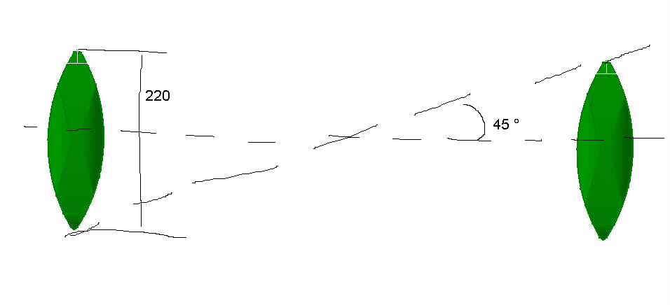

ich habe folgendes Problem.
Die zwei Körper im Bild test.jpg habe ich als Modelle erstellt.
Diese zwei Körper sollte ich nun im Drafting bemaßen.
Die Körper sollten dann aber nicht als Linien wie in einer 2D Zeichnung erscheinen, sondern sollten grün bleiben.
Ich würde gerne eine Mittellinie einzichnen und verschiedene Winkel einzeichnen.
Es sollte ungefähr so aussehen, wie bei Test1.jpg.
Nur würde ich es gerne ich Catia erstellen und nicht in einem Malprogramm.
Ist so etwas möglich?

hallo beile.
du kannst doch eine normale Zeichnungsableitung erstellen und die dadurch entstehenden Flächen mit der Bereichsfüllung (Schraffur) nachträglich mit einer Farbe füllen. Mußt dir als Fülltextur halt nur eine Farbe anstatt einer Schraffur im Menü aussuchen. um die Schattierung darzustellen kannst du ja jeweils hellere Farben zusammenmischen. Das Ikon, was du brauchst ist ein Farbtopf der ausgeschüttet wird in der Drafting-Workbench.

Bei der Zeichnungsdarstellung kannst du bei einer erstellten Ansicht auf den "Raster"-Modus wechseln. Zusätzlich kannst du noch die Farben vom 3d-Modell übernehmen. (Alles zu finden unter den Eigenschaften der Ansicht)

Werden dabei denn auch die Flächen eingefärbt?
Kann es nun gerade nicht nachprüfen, aber werde es umgehend mal versuchen. Beim letzten mal als ich mit "Raster" abgeleitet habe und die 3D-Farben übernahm, wurden nur die Linien entsprechend gefärbt, nicht aber die Flächen.
gruß, Tom

ja, im Rastermodus sieht dein Modell - (idealerweise, eine geschickte Iso-Ansicht) je nach Einstellung so aus wie im 3D, mit samt den Farben.
Verwende ich manchmal, wenn ich der Meinung bin, für eine Erstellung langt ein Isoansicht, die wird bemasst und dann auf Raster umgestellt, spart nicht Farbe - aber etwas Papier und vielleicht auch Fragen aus der Werkstatt

in diesem fall packe ich da einen screenshot auf die zeichnung.
