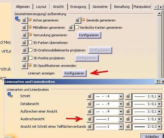

Hallo zusammen.
Ich arbeite zur Zeit in der DC-Umgebung und habe ein Problem mit der Ansichtsdarstellung beim Halbschnitt.
Ich habe mit der Breakout View einen Halbschnitt regeneriert.
Der Schnitt ist super nur leider habe ich jetzt über der Mittellinie eine doppelte Zackenlinie (siehe Bild) liegen.
Kann ich die irgendwie ausblenden oder ins No Show legen, oder gibt es eine andere Möglichkeit einen Halbschnitt ohne diese Linie zu erzeugen?
Vielen Dank für Eure Hilfe

Hallo rakete,
unter Tools / Standards / Kategorie Drafting / Schnittverlauf für Projektion oder Schnittverlauf für Schnitt solltest Du diese Einstellung vornehmen können. Vorher den entsprechenden Standard auswählen und ausprobieren. Geht wahrscheinlich nur als Admin.

Hallo rakete,
die Linienart für Ausbrüche lässt sich auch in den Tools/Optionen einstellen. "Drafting" - und dann siehe Bild.
Einen Halbschnitt kann man auch als Halbschnitt von einer Seitenansicht machen. Ausserhalb oben (oder unten...) anfangen und zur Mitte reingehen.

Hallo Ancela,
vielen Dank für diesen Tip.
Es hat sofort geklappt.
