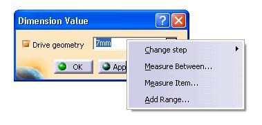

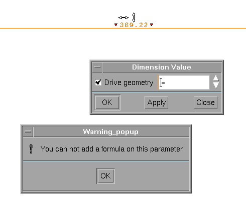

Ich würde gerne ein Steuermaß (drive geometry, siehe Anhang) im drawing durch einen Parameter aus dem 3D steuern. Weiß jemand ob und wie das funktioniert ?

An der Auswahl siehst du schon, dass es keine Möglichkeit geboten wird, den Wert zu velinken. Wenn man es am einfachsten werge versucht, kriegt man es auch noch gesagt :-)

ich kann Dir nur den "halben" Weg liefern: Man kann (R14) das Steuermaß mit einem "2D"-Parameter verknüpfen. D.h.,wenn Du Dein Steuermaß erzeugt hast, definierst Du Dir einen Parameter und verknüpfst ihn per Formel-Editor mit dem Steuermaß. Danach kannst Du die per Steuermaß zu steuerende Geometrie mittels Parameter steuern, nur das Maß geht bei mir nicht mit!
Wie die Verknüpfung 2D-Parameter zu 3D-Parameter geht, weiß ich jetzt auf die Schnelle nicht, glaube aber hier schon mal etwas darüber gelesen zu haben. Benutz doch mal die Suche dazu!

Die CATIA-Hilfe ist manchmal doch ganz hilfreich.
In der Anleitung ist beschrieben, wie man Bemaßungen voneinander abhängig macht.
Dabei können Parameter, steuernde oder "generierte" Bemaßungen als treibende Kraft verwendet werden, "messende" Maße sind leider nicht geeignet. Um externe Parameter zu verwenden, muß man einfach im Formeleditor in das (bereits geöffnete) 3D-Modell wechseln und den gewünschten Parameter oder Skizzenbemaßung auswählen. CATIA erstellt automatisch einen ext. Parameter, und man kann sich den Umweg über den 2D-Parameter sparen.

Danke für eure Antworten! Es funktioniert!
