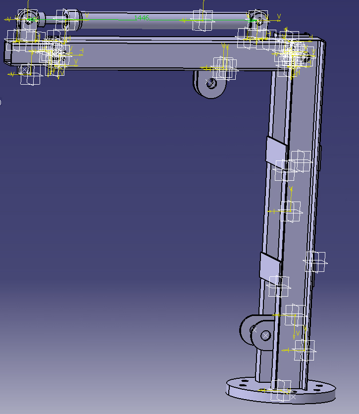

Mal wieder einen schönen Guten Tag,
nachdem mein zweites Projekt nun erfolgreich in 3D vorliegt treten nun die ersten Probleme bei der Zeichnungserstellung auf. Ich habe angehängte Baugruppe aus 7 einzelnen erstellt. In der Zeichnung würde ich nun gerne die Mittelachse des Auslegers sehen.
Ich habe keine leider nicht die geringste Idee, wie ich eine entsprechende Achse erzeuge, zumal der Ausleger auch nach oben bzw. nach unten geneigt sein wird...
Ich hoffe mein Problem ist klar geworden und ich würde mich über eine knappe Antwort bereits riesig freuen
  Felix

Hallo Felix.
Mehere möglichkeiten dafür:
Du zeichnest die Linie im Drawing von Hand.
Du nutzt die Ikon-Funktion Centerline aus der Drafting workbench.
Du kannst deine Wunschlinie im 3D Zeichnen und dann mit Ableiten. dafür musst du in den Optionen der jeweiligen view einstellen, dass du auch 3D WIREFRAME abgeleitet haben möchtest. Zusätzlich musst du noch sagen "always visible". Die unterschiedlichen Stellungen kannst du dann über Sessions steuern.
gruß, tom

Wieder mal ein Problem gelöst :-)
Vielen Dank für die Unterstützung.
