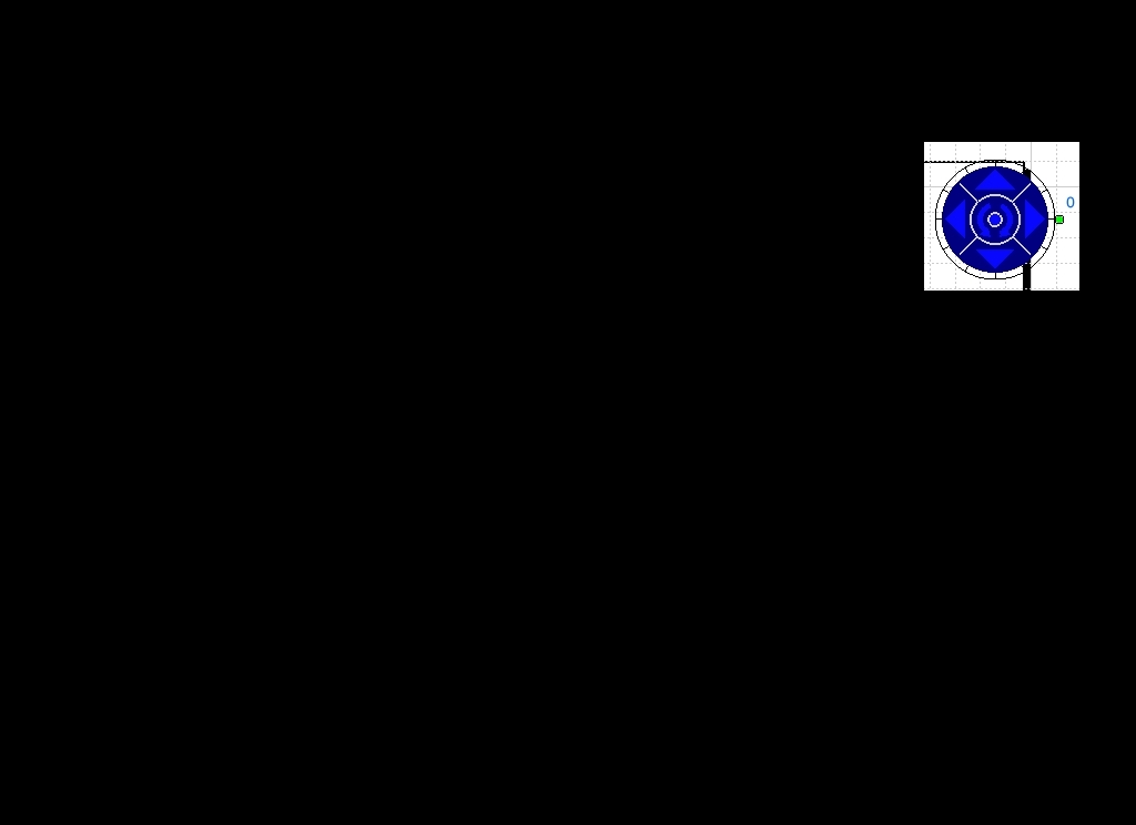

Hallo zusammen.
Kennt jemand das Problem, dass beim Erstellen der Frontview NICHT der Kompass (siehe Bild) zum Ausrichten der Frontview erscheint? Statt dessen sieht der user grüne Pfeile neben der Viewvoransicht
Kennt jemand das Problem/ die Möglichkeit?
CATIA wird nie langweilig...
gruß, tom

Hallo Tom
In der Drafting Umgebung gibt es keinen Kompass. Mit den Pfeilen kannst Du die Ausrichtung der Frontview ("Vorderansicht" in der Deutschen Version) verändern.
Leichter ist es allerdings die Fläche die Du in der Zeichnungsableitung sehen möchtest direkt anzuklicken. Danach musst Du eventuell nur noch den Winkel einstellen damit Dein Modell nicht auf dem Kopf steht. Das kannst du mit dem grünen Punkt auf der Seite.
PS. bei 3D Ansichten musst Du das Modell in der 3D Umgebung in die Position bringen die Du ableiten möchtest und dann auf das Modell klicken.
Noch viel Spaß mit CATIA
Daniel

Hallo thomasacro,
ich hatte das auch schon mal, schau hier: http://ww3.cad.de/foren/ubb/Forum134/HTML/001841.shtml
Guido

hey, guido,
klasse! da hätte ich auch drauf kommen können! aber ich arbeite ständig mit P2 und P3 sodaß dieses problem nie auftrat! das hagelt us!
gruß, tom
