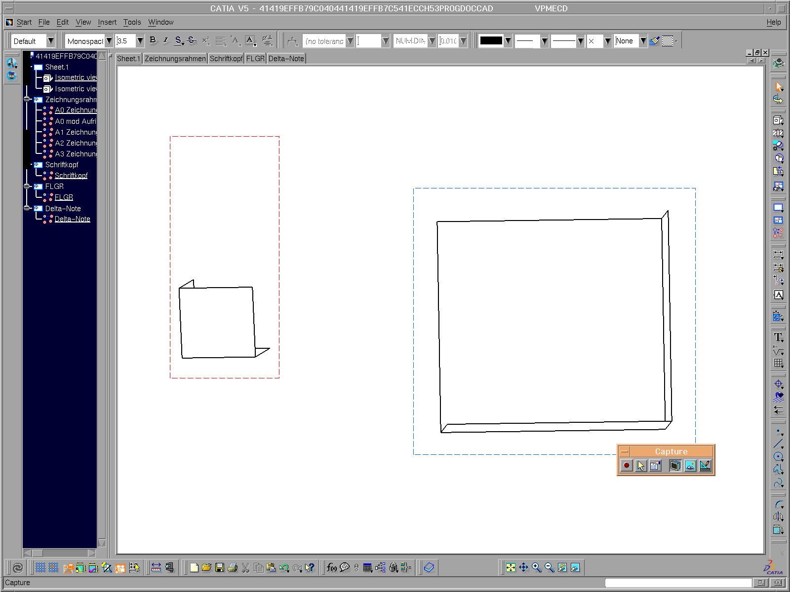

Guten Morgen!
Ich verzweifle momentan fast an der V5-Zeichnungsableitung. Ich habe eine große Assembly, von der ich eine ISO-Ansicht erstellen möchte. Ich lade mir per VPM die benötigen Parts, lege ein neues CAT-Drawing an, und klicke dann auf ISO-Ansicht, und anschließend auf eine Referensurface (aus V4 migirert). V5 rechnet dann eine Weile lang rum und gibt mir anschließend als Voranzeige ein komisches Rechteck ohne Inhalt. Klicke ich nun in die Zeichnungsebene um das ganze abzuleiten dauert es ca. 5 min und dann erscheint folgendes Fenster (siehe Anhang).
Ich bin vollkommen ratlos. Das Merkwürdige ist, dass es manchmal funktioniert, aber meistens nicht.
Manu

wir haben auch VPM. Das Problem kenne ich so nicht.
Wenn Ihr VPM im Einsatz habt, gibt es in der Regel auch einen hausinternen Support. Evt. kennt der die Lösung bereits.
Ansonsten würde ich falls Du mit dem Cachesystem arbeitest die oder eine kleinere Baugruppe in Entwurfsmodus setzen. Dann sollte die Vorschau schonmal schneller kommen. Oder sind die V4 Daten evt. Mockups? Dann wird es bei exakten Ansichten zu keinem Ergebnis kommen. Ist Die Zeichnung vor der Ansichtengenerierung schon ins VPM assoziert?

Danke für deine Antwort. Das mit dem Entwurfsmodus ist generell ein guter Typ für große Baugruppen.
Ich glaube ich weiß mittlerweile, was das Problem war: ich habe mit EHI ein Leitungsbündel nicht richtig definiert (was daran falsch ist, weiß ich zwar noch nicht nicht  ) auf jeden fall hab ich das mal aus dem Zusammenbau raus, und siehe da - die Ableitung funktioniert.  :-)
Hab leider fast einen Tag gebraucht, das rauszufinden......
