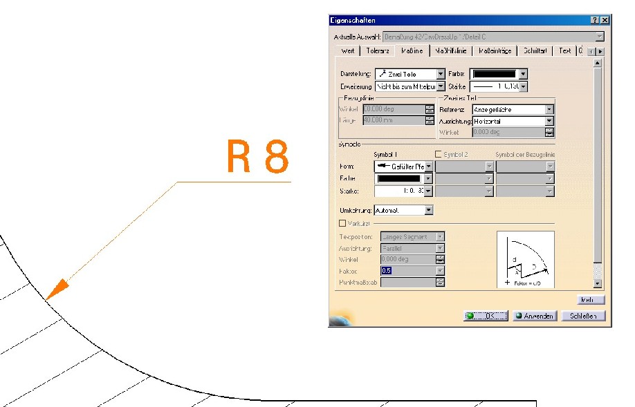

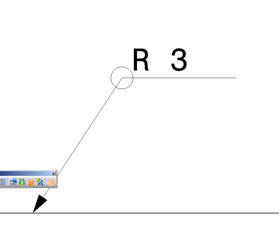

Hallo User,
wenn ich bei einer Radienbemaßung mitteilen möchte, daß der Radius umlaufend ist, dann wird normgerecht ein kleiner Kreis vor die Maßlinie gesetzt. Hat Catia dafür einen Befehl oder eine Einstellung ?
Danke im voraus
erstellt am: 05. Feb. 2007 17:30    Editieren oder löschen Sie diesen Beitrag!  <-- editieren / zitieren -->   Antwort mit Zitat in Fett Antwort mit kursivem Zitat
hallo thschwarz,
Bei den Properties des Maßes findest du unter Dimension Text die Möglichkeit, einige Symbole vor das Maß zu setzen. Diese Möglichkeit findest du dort hinter dem Schalter mit den Symbolen.
Viele Grüße,
CEROG

Hallo CEROG
Danke für die schnelle Antwort. Leider ist bei der Radienbemaßung dieses Knöpfchen nicht frei. Mach ich irgendetwas anderes falsch ?

erstellt am: 06. Feb. 2007 08:46    Editieren oder löschen Sie diesen Beitrag!  <-- editieren / zitieren -->   Antwort mit Zitat in Fett Antwort mit kursivem Zitat    Unities abgeben: 1 Unity (wenig hilfreich, aber dennoch)2 Unities3 Unities4 Unities5 Unities6 Unities7 Unities8 Unities9 Unities10 Unities Nur für thschwarz 10 Unities + Antwort hilfreich
Suchst du zufällig die im Bild gezeigte Möglichkeit?
Wenn ja, da kann man sich mit einem Schweißsymbol behelfen.

erstellt am: 06. Feb. 2007 09:20    Editieren oder löschen Sie diesen Beitrag!  <-- editieren / zitieren -->   Antwort mit Zitat in Fett Antwort mit kursivem Zitat    Unities abgeben: 1 Unity (wenig hilfreich, aber dennoch)2 Unities3 Unities4 Unities5 Unities6 Unities7 Unities8 Unities9 Unities10 Unities
Das ist genau das, was ich meinte.
Tolle Idee, hat aber leider zwei Nachteile:
1. Die Abhängigkeit zum Part ist nicht da,
2. Das funktioniert nur an geraden Linie, was ein kleiner Widerspruch zur Radienbemaßung ist.
Ich werde wohl den Kreis demnächst manuell dazu mahlen. Sieht gut aus und ist abhängig vom Part.

@thschwarz:
Ich meinte nicht in DIMENSION LINE, sondern in DIMENSION TEXT.
Nach einem kleinen Text gerade muß ich sagen, daß es nur teilweise so funktioniert, wie ich dachte. Das "R" für Radius wird durch das Kreissymbol ersetzt. Das ist nur vertretbar, wenn der Radius als solches erkennbar ist. Bitte jetzt keine Diskussionen wegen irgendwelcher Normen...
