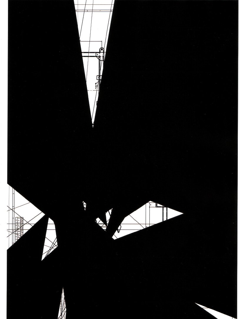

Hi zusammen,
habe wieder ein neues Problem.
Wenn ich meine Zeichnung ausdrucke, bekomme ich nur ein fast schwarzes Blatt heraus. Es sind auf dem Blatt so ein paar weisse Dreiecke durch die man die Zeichnung sieht, der Rest des Blattes, so 85% sind einfach schwarz.
Was kann das sein???????
lg dieCatja

Ein Bild kann ich leider nicht anhängen, denn da müsste ich ja den Ausdruck erstmal einscannen. Leider habe ich keinen Scanner.
Der Ausdruck sieht halt so aus, also ob jemand die Zeichnung zu dreiviertel mit schwarzer Farbe zugemalt hätte. Zwischendurch sind noch weise Stellen auf denen man die Zeichnung sieht.
Hilft Dir das weiter?
In der Druckvorschau sieht alles normal aus.

Hast Du mal eine anderes Ausgabegerät versucht ?
Druckst Du über die Catia Drucker oder OS Drucker?
Mit welchem Treiber druckst Du ?

Wenn ich den Druck auf unseren OCE Plotter schicke, funktioniert es einwandfrei. Sobald ich den Druck aber auf unseren A3 Toshiba schicke, tritt das Problem auf.
Beides sind Netzwerkdrucker unter Windows XP professional.

Der Ausdruck sieht halt so aus, also ob jemand die Zeichnung zu dreiviertel mit schwarzer Farbe zugemalt hätte. Zwischendurch sind noch weise Stellen auf denen man die Zeichnung sieht.[/i]
Uups, interessant. Ich kenne das Problem (gerade heute wieder gehabt) von Tools-Image und schattierten Ansichten (per Raster Mode) und habe das eigentlich bereits in Richtung Grafikkarte geschoben... Wobei diese Phänomene unter R16 sowohl unter ATI als auch NVIDIA auftraten.

Habe jetzt doch mal die ganze Sache einscannen können.
Ich arbeite übrigens mit R14 - VW Umgebung.

Das sieht fasst so aus als wären die Maßpfeile "etwas" zu groß geraten.
Vielleicht hilft der Hinweis bei der Fehlersuche.
