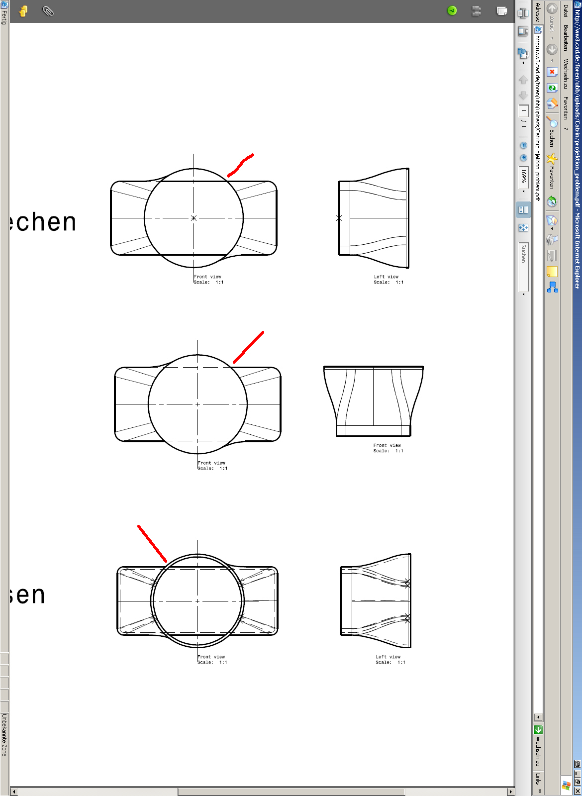

ich hätte hier mal einen Problemfall.
Bei der zeichnungsableitung vom beigefügten Part (erzeugt mit R14SP3)
fliegt die Zeichnungsableitung auf die Nase.
Es fehlen insbesondere die Projektionskanten der Loft-Flächen.
Erkennbar ist das am einfachsten wenn Ihr eine Ansicht von oben auf den runden Stutzen erzeugt und, wenn Ihr Lust habt, davon eine Seitenansicht und eine Ansicht von unten ableitet.
Es gibt da einige schöne Varianten wie sich der Fehler darstellt...
Im Part ist die Problemstellung in mehreren Varianten aufgebaut, als Flächenmodell (auch Disassemble versucht) mit "CloseSurface", als Solid in zwei Varianten usw.
Ich hab das Problem hier mit R14 und R16 gleichermaßen und habe hier bei CAD.DE beim Suchen nur herausbekommen, dass die Drawing-Engine nach wie vor den einen oder anderen Bug hat, was mir aber soweit bekannt war.
Jetzt die Frage:
Kennt jemand einen Workaround / eine Lösung ?
Approximate View bringt mir nix, könnt Ihr aber gern mal testen für nen Lacher...

Ich habe das mal bei mir probiert und ich sehe keinen Fehler in der Projektion.

Ich auch nicht!

Hallo Catrin,
sei mir nicht böse, aber ich muss widersprechen
im angehängten Screenshot findest Du rot markiert das Corpus Delicti...
Komisch finde ich insbesondere dass er an zwei Seiten die Übergänge richtig ableitet und an den anderen nicht.

Hm, ich habs noch mal probiert (vorher hab ich ehrlich nicht auf die Ecken geachtet). In der Darstellung ist oben aproximiert unten exact.
Das oist glöaub ich ein fall fuer den Support von IBM.
