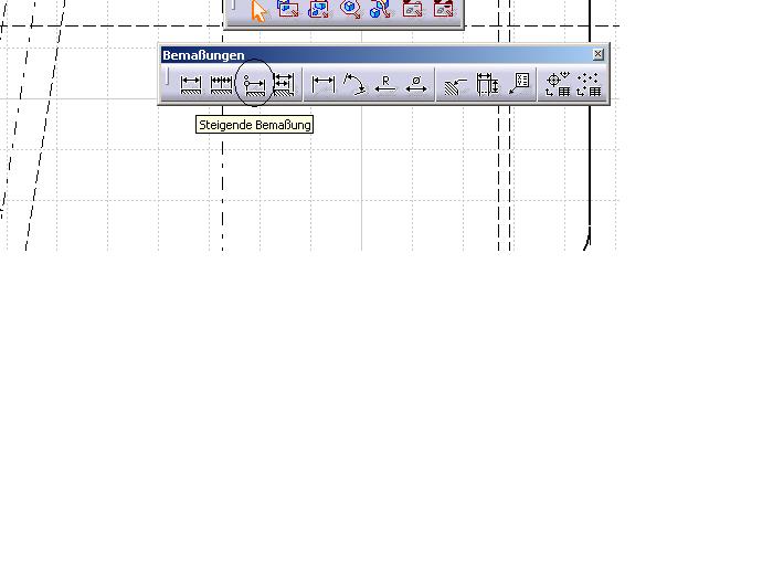

Kann man bei einer steigenden Bemassung (so wird sie jedenfalls benannt) die Maßhilfslinie festnageln, so dass sie nicht immer, wenn ich neue Maße anhängen will, mitwandert?

Was ist bei dir eine steigende Bemassung?
Vermute mal, dass ich diese auch kenne, nur unter einem anderen Namen.

Wenn Du Kettenbemaßungen o.ä. meinst: Nee, geht nicht (wirklich).
Das mit dem "System Dimensions" (Toolleiste "Tools") ist zum Teil ein ziemliche Gefrickel.

danke für die Antworten.
Schade, dass dies nicht funktioniert. Bei V4 gings noch.
Muss man eben damit leben.
Anbei noch die "steigende Bemassung.
