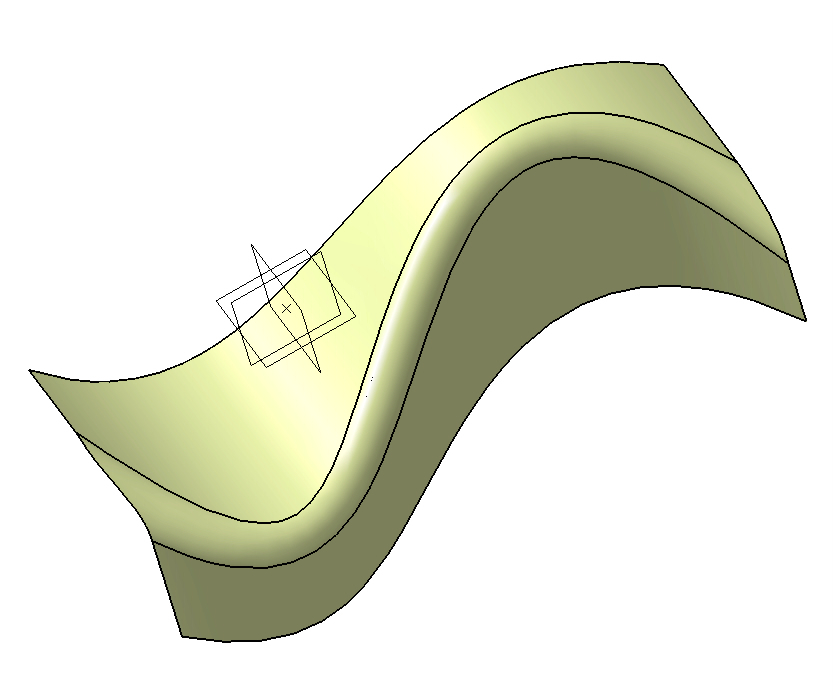

Ich arbeite sehr viel mit Designflächen und GSD Flächen und möchte in der Zeichnungsableitung Lichtkanten darstellen.
Gibt es eine Möglichkeit Lichtkanten von Designradien abzuleiten die nicht mit einer Verrundung erstellt wurden?
Ich habe dazu drei Bilder als Bsp. angehängt.
1. Bild = 3D Modell

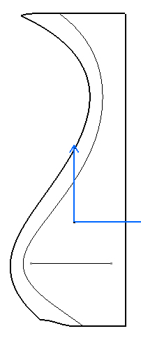

3. Wunschableitung

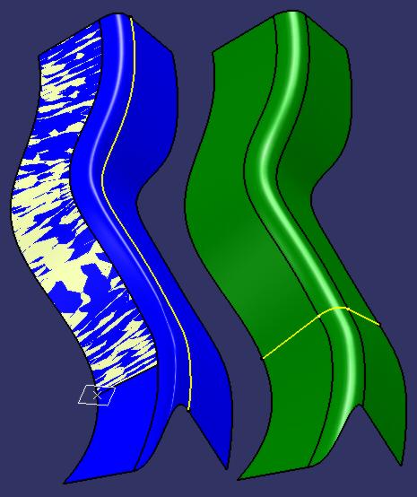

Bild 1:
3D_Geometrie, blaue Fläche mit Verrundung durch Blendsurface (Übergang)=> keine Darstellung der Verrundungsbegrenzung auf der Zeichnung, grüne Fläche mit Formverrundung => Darstellung der Verrundungsbegrenzung auf der Zeichnung. In die Zeichnung übertragen werden die gelben Isoparametrischen. Von der blauen Fläche wurde die helle Teilfläche abgeleitet und an der Ebene getrennt.

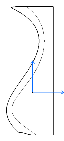

Bild 2:
Abgeleitete Zeichnung, links blaue Fläche mit abgeleiteter Fläche, Mitte blaue Fläche mit einer Isoparametrischen an einer Verrundungsbegrenzung, rechts grüne Fläche mit Isoparametrischer.
